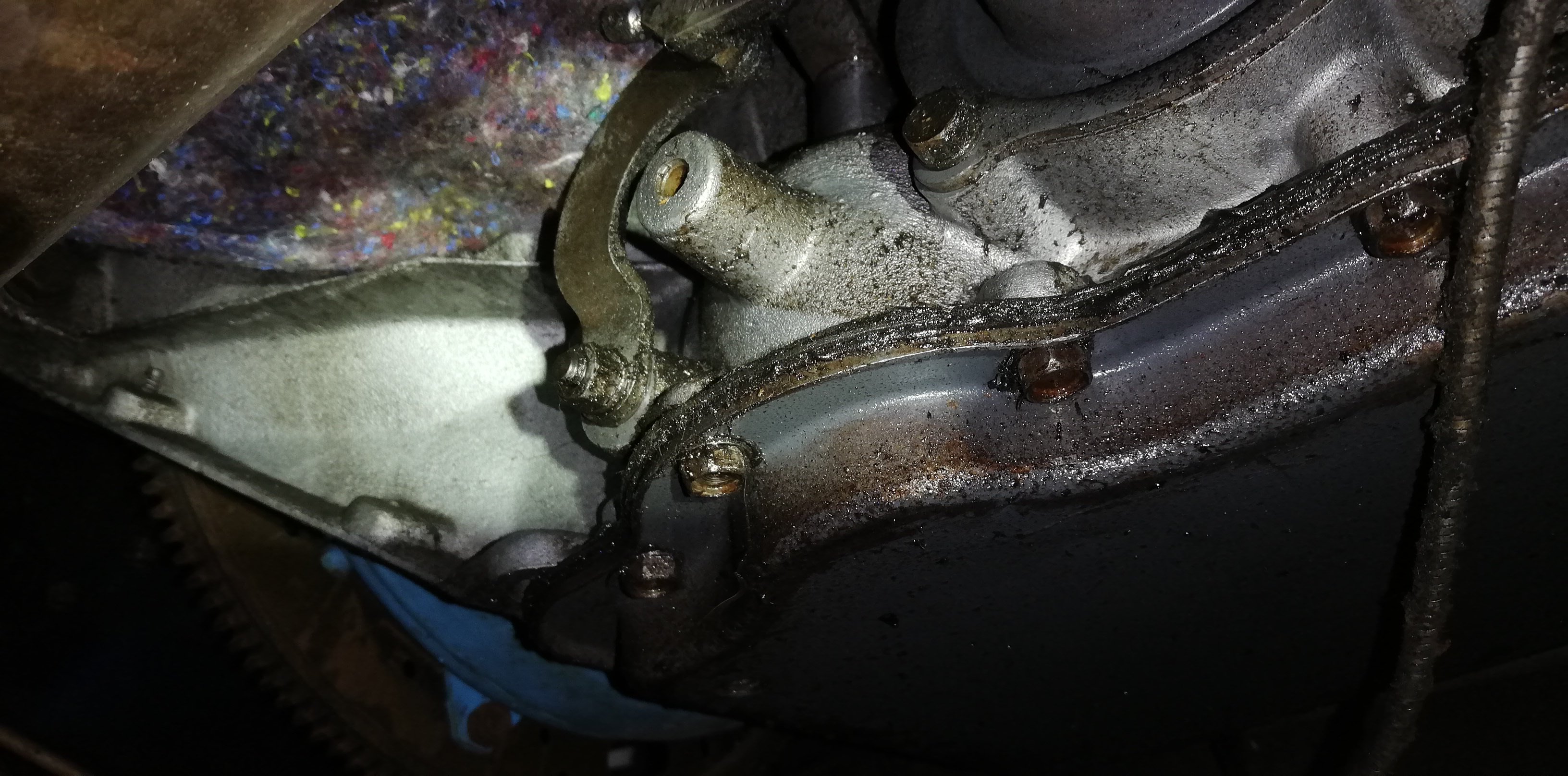

Hallo, ich hab noch eine Frage, was ist das??
Hab ich noch nicht gesehen.
Und was ist das für ein Hebel am Getriebe? Der Bowdenzug ist am Gaspedal mit angeschlossen.
Wenn einer eine Erklärung hat, bin ich dankbar.
Grüsse Bernd61hd

1. Bild : Thermovorwärmung für den Gaser ?
Gruß aus LE., Peter

1. Heat Riser?
http://www.california-classics.de/schon ... ser-valve/
2. Kickdown?
Viel Erfolg und Ausdauer weiterhin. Macht Spass zuzuschauen. Wäre froh ich hätte so viel Motivation. ;)

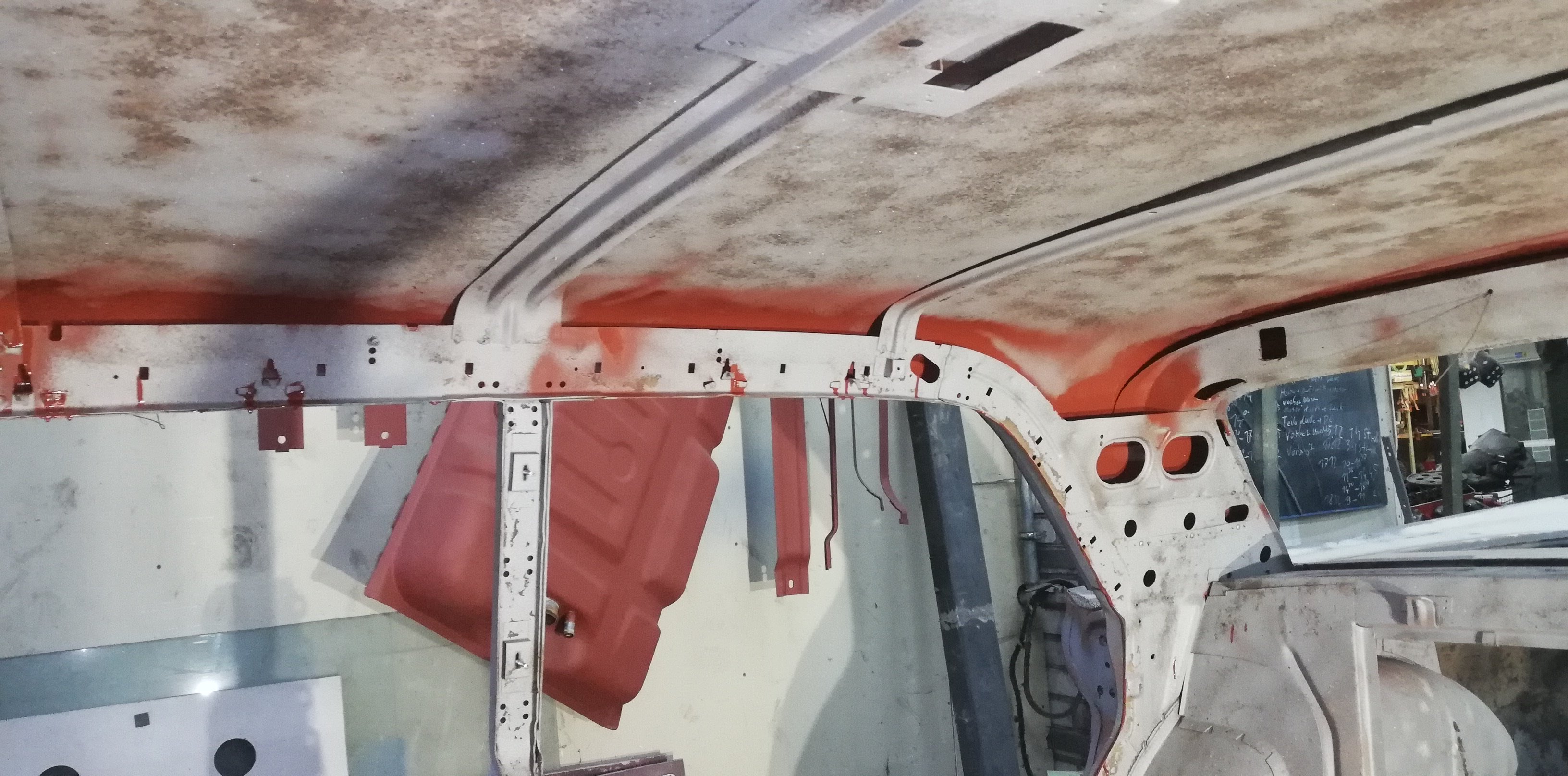

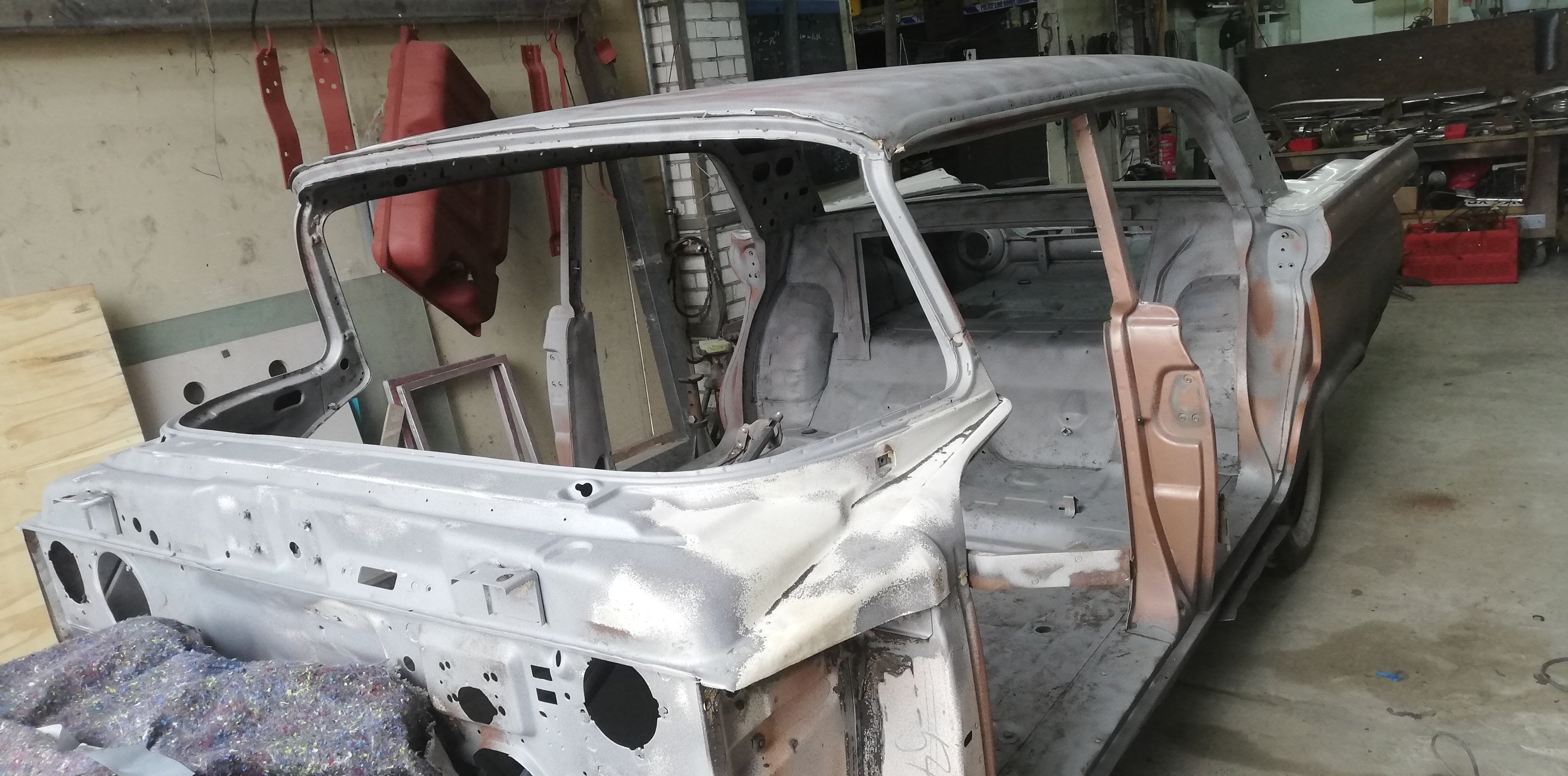

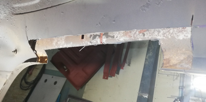

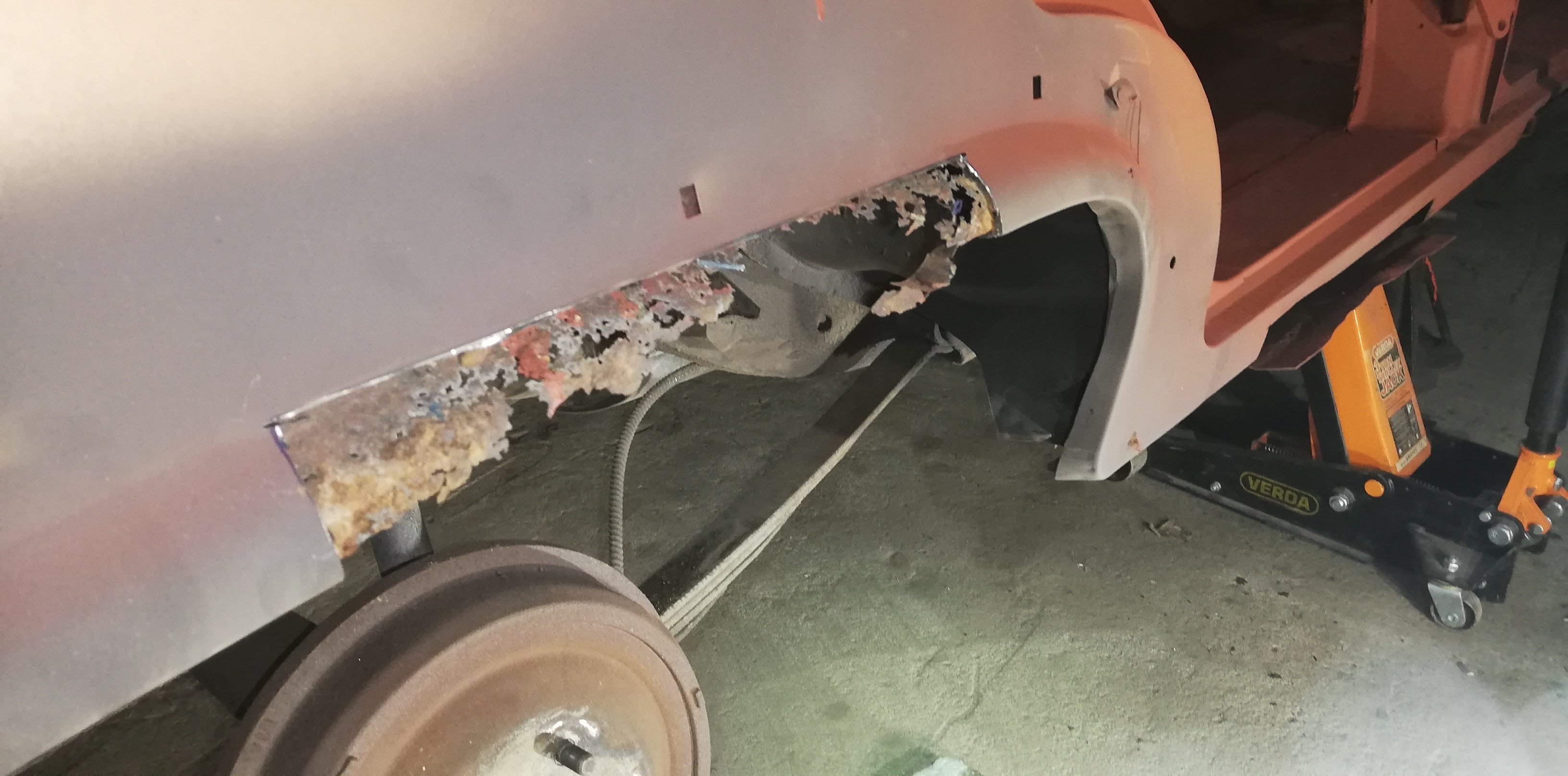

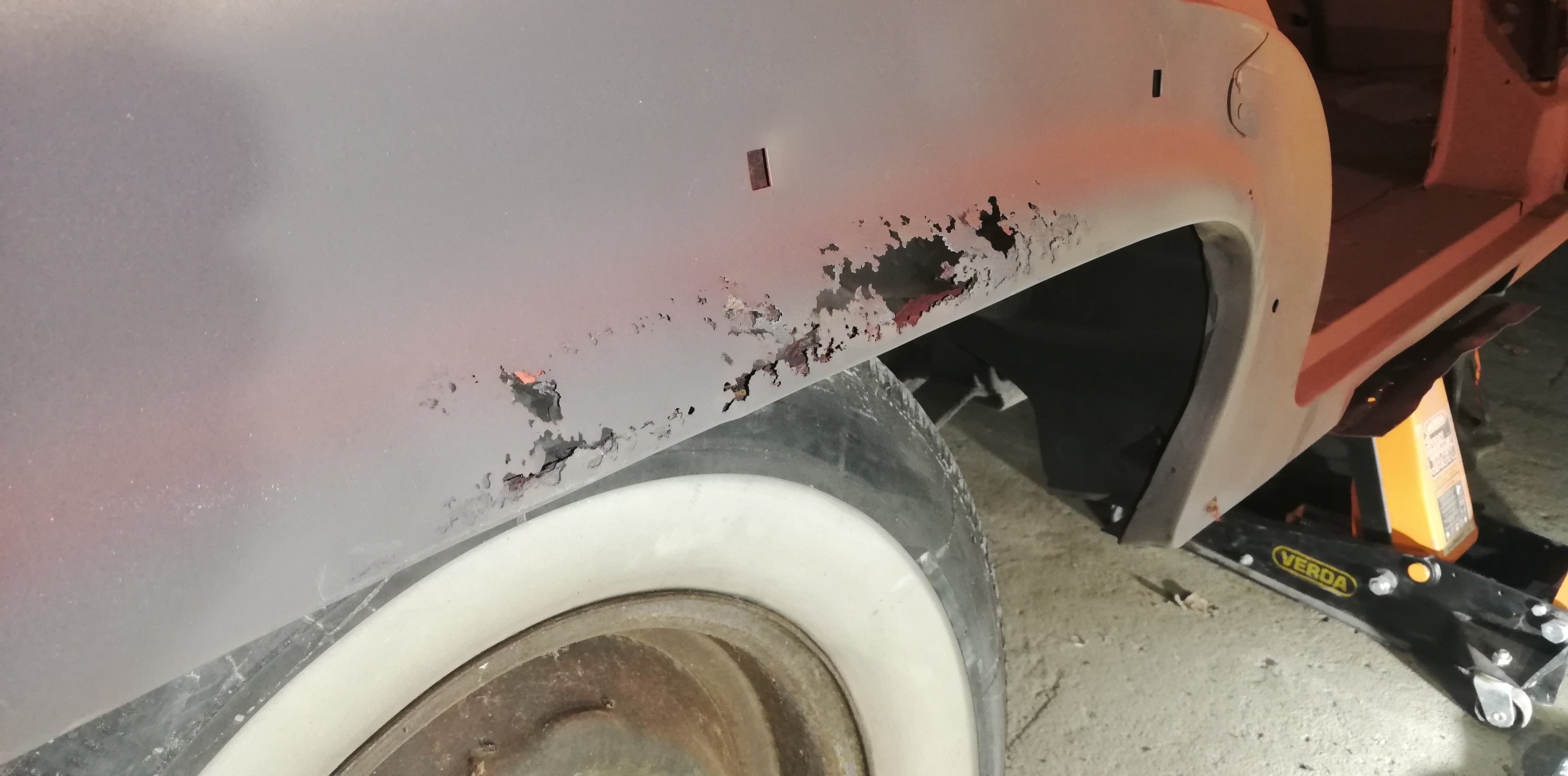

Hallo, heute die Karosserie fertig gestrahlt. Das Dach musste auch der Lack runter. War sehr dünn und leicht Rost unterm Lack.
Morgen noch 2-3 Stunden, dann sind die Strahl arbeiten erstmal fertig.
Grüsse Bernd 61hd

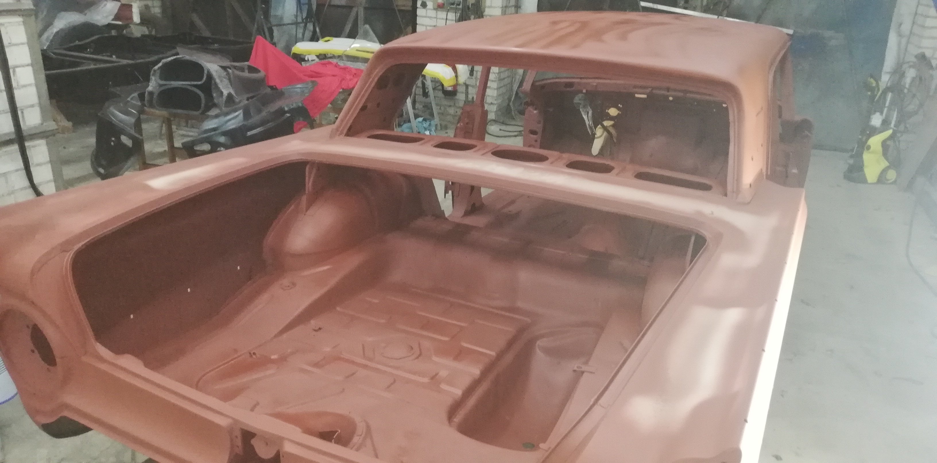

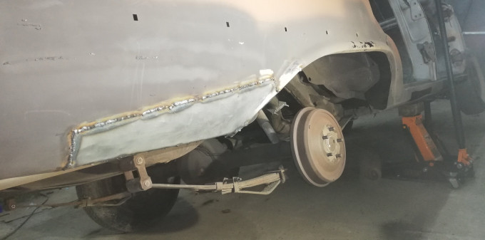

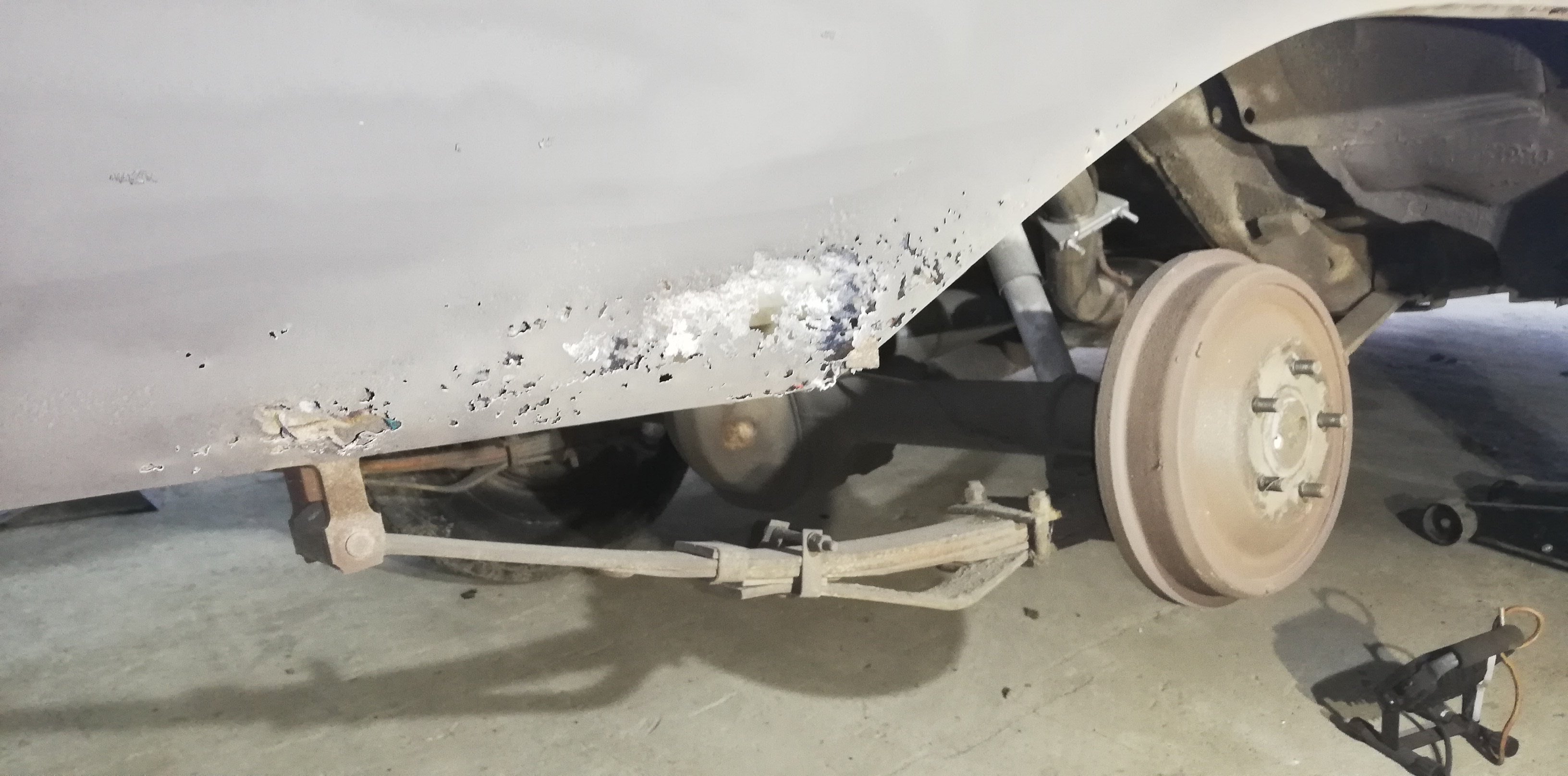

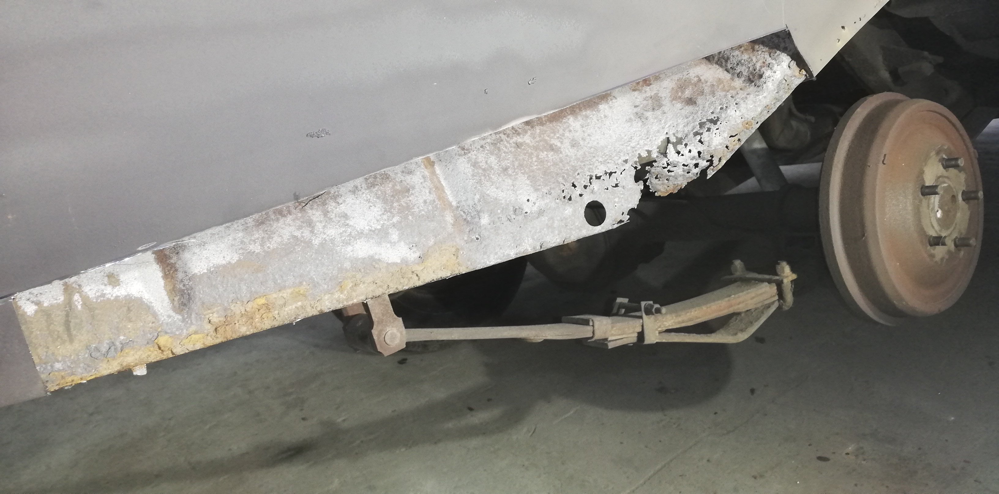

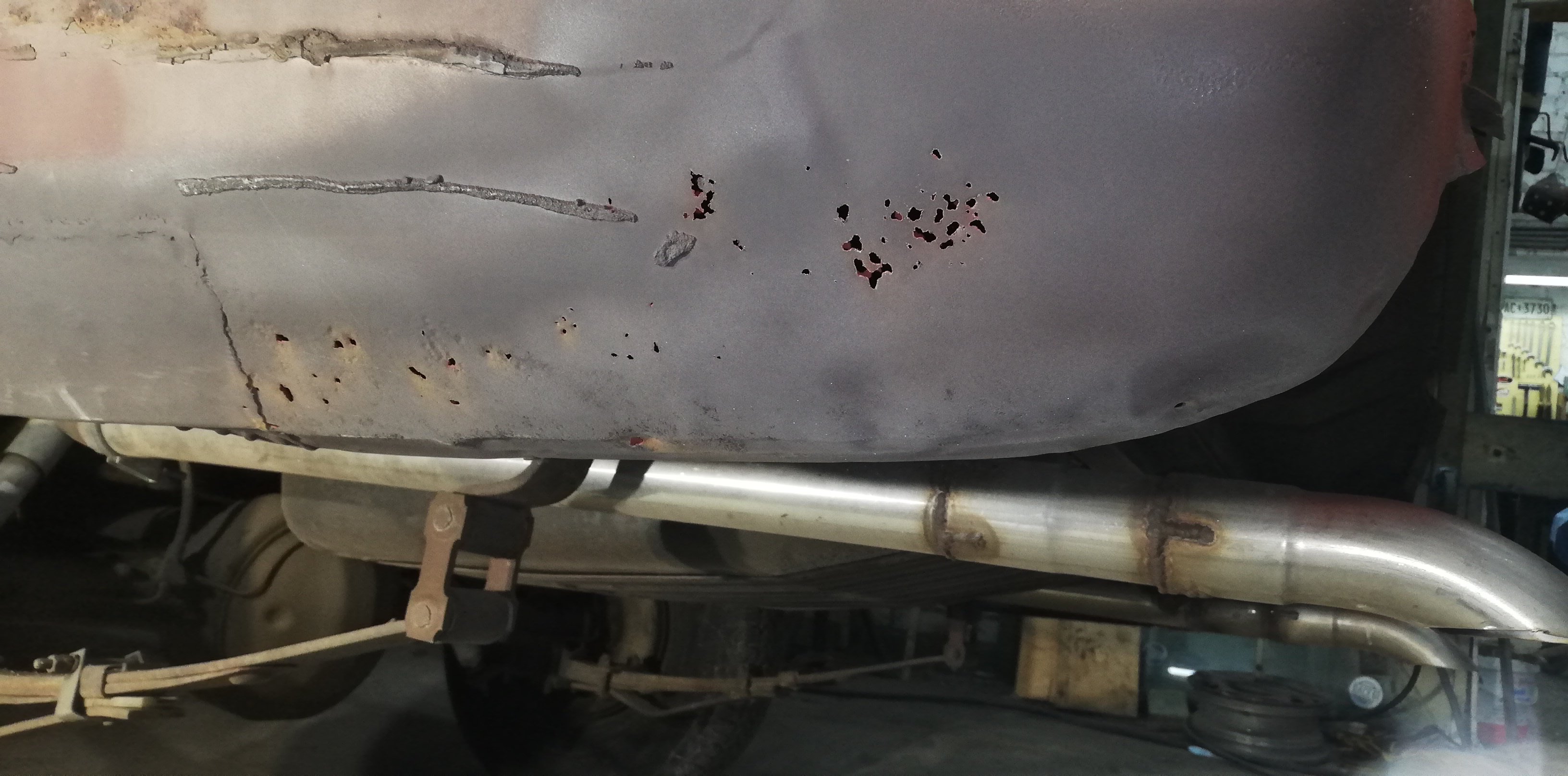

Hallo, gestern wieder weiter gekommen. Erstmal die Hohlräume mit Rostschutz behandelt.
Danach angefangen zu Schweissen. Wie schon die andere Seite am hinteren Kotflügel.
Heute Weiter. Gestern wurde wieder eine Bestandsaufnahme gemacht. Ich werde die Karosse vom Rahmen runter nehmen. Der Unterboden wird gestrahlt und auch von Grund auf Konserviert.
Grüsse Bernd

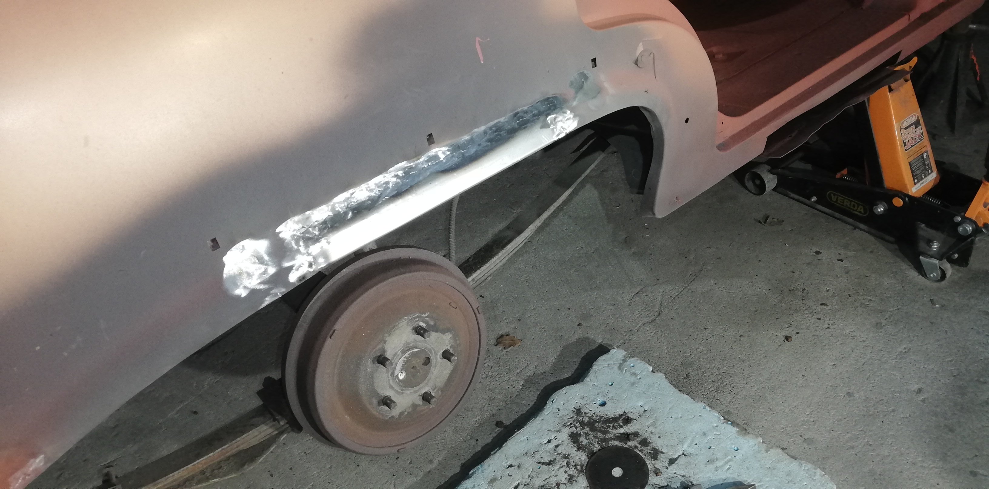

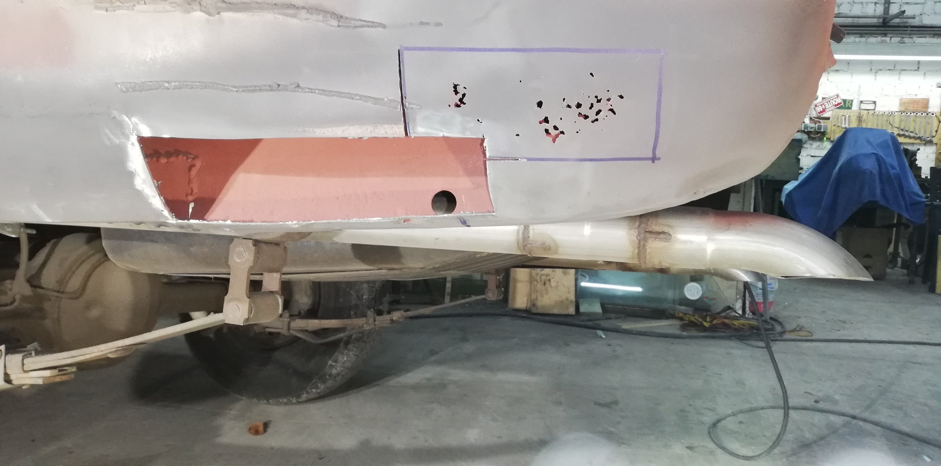

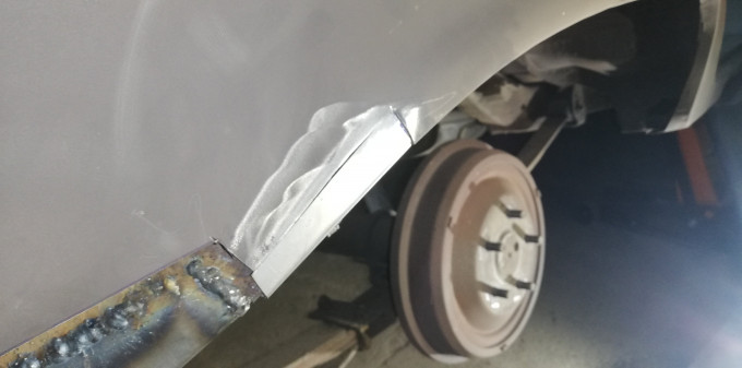

Hallo., heute gings weiter. erstmal wieder schweißen.
Erstmal noch Radlauf. Dann den Kotflügel.
Noch Schleifen und fertich.

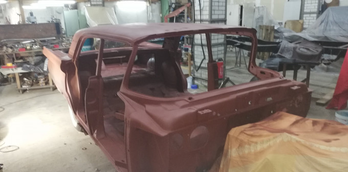

Dann war das Wetter gut. Also in die Sonne und die Karosse mit 2 x mit Rostschutz behandelt. Vorher richtig die Reste des Strahlgut raus geblasen.
Jetzt kann ich beruhigt weiter machen.
Grüsse Bernd 61hd

Beitrag von grautier » 20. Dez 2024, 18:01
Du hast aber gut Platz in der Hütte!
Gruß aus LE., Peter

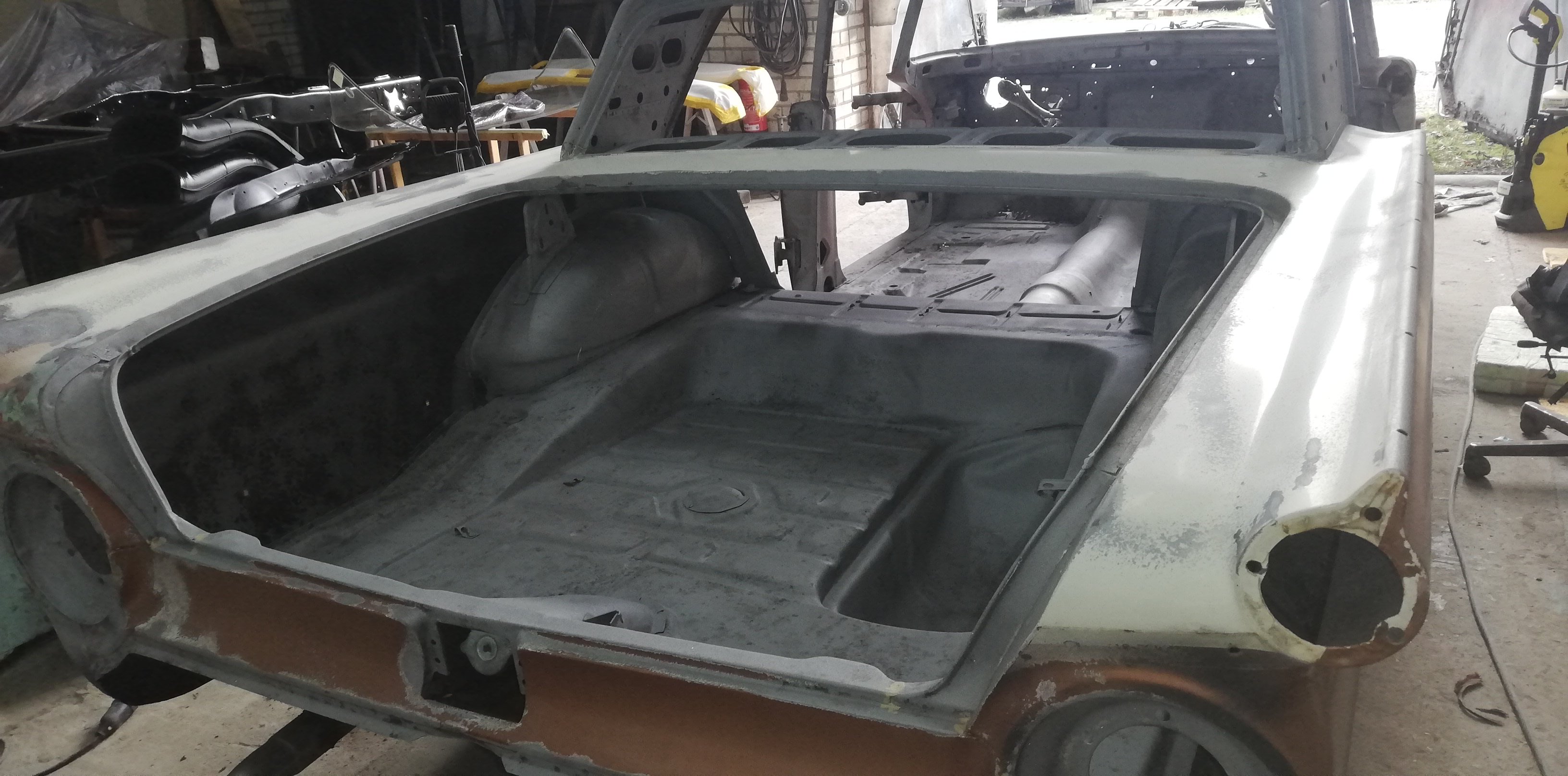

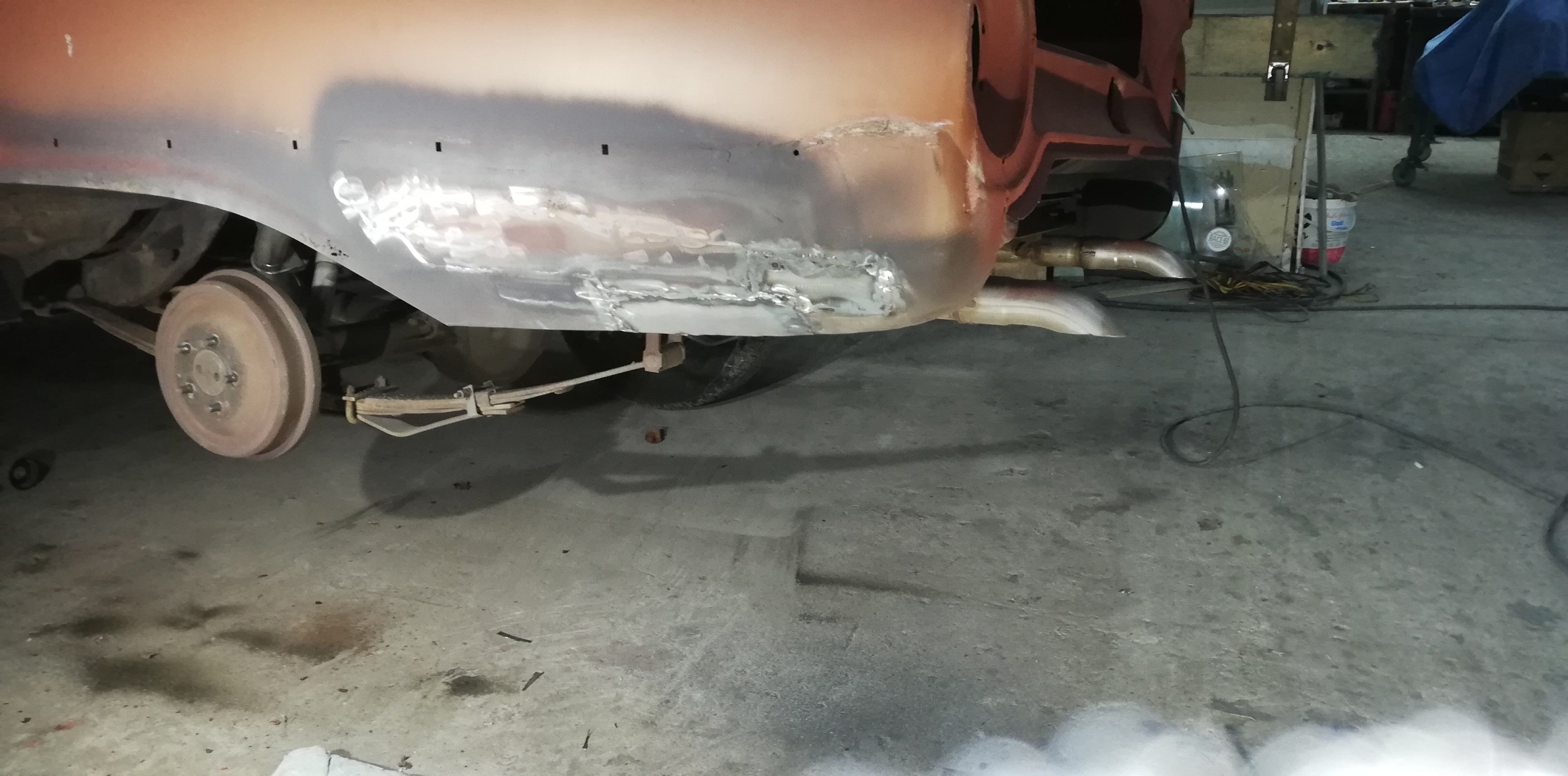

Beitrag von bernd61hd » 21. Dez 2024, 14:42

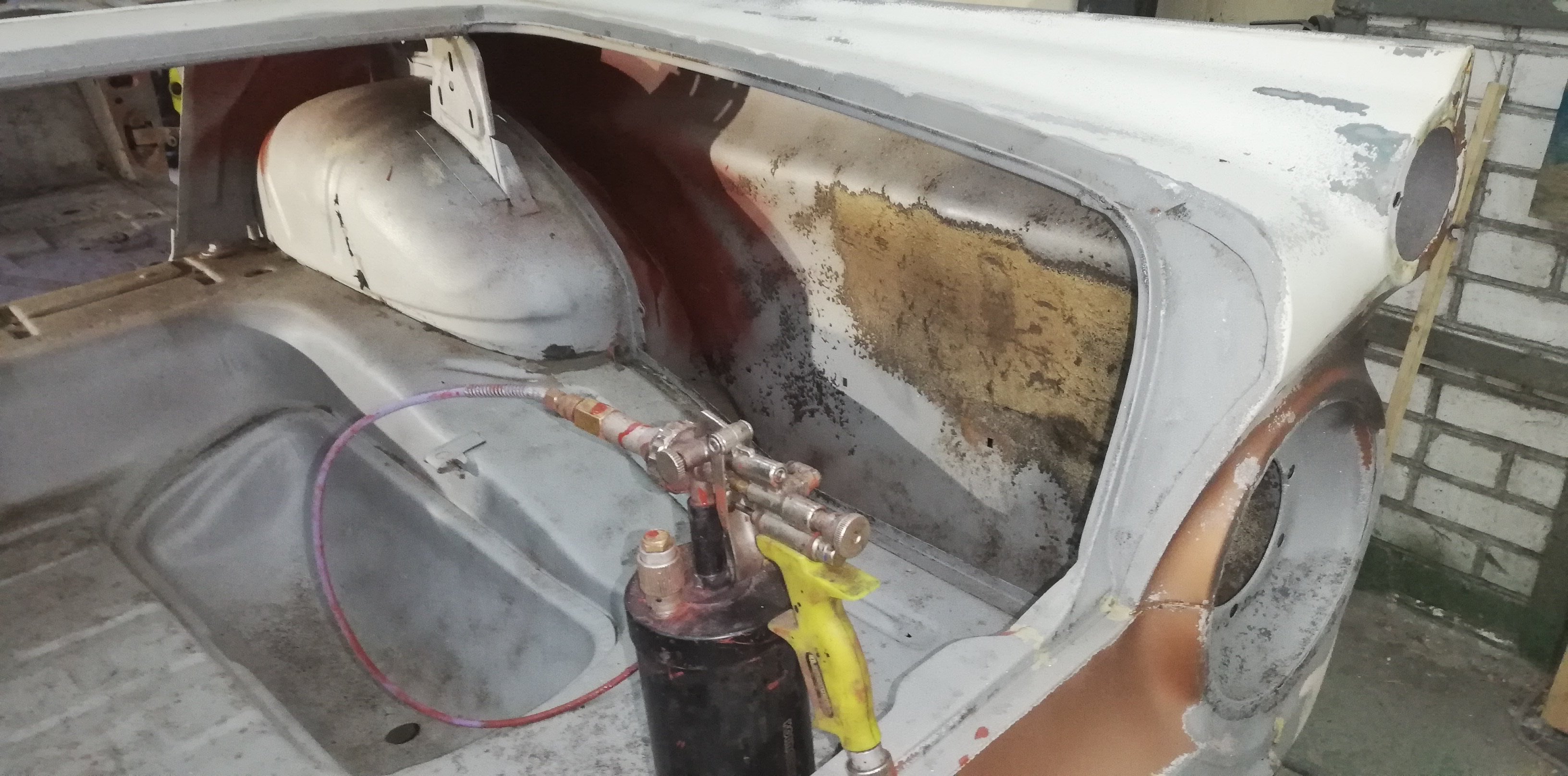

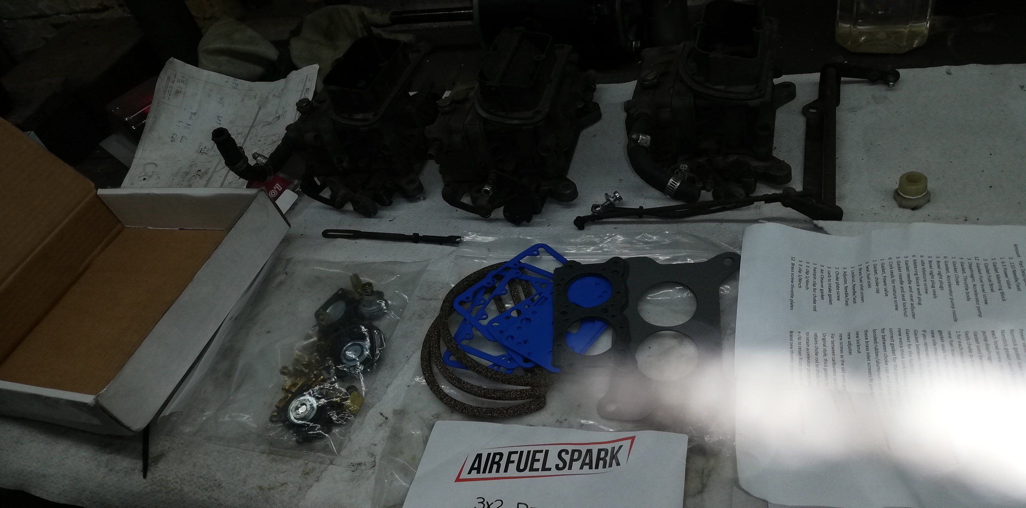

Hallo, heute Vormittag wieder was geschafft.
Hinterer Kotflügel.
Den inneren mache ich wenn die Karosse runter vom Rahmen ist. Dann komme ich besser ran zum Schrauben.
Dann die andere Seite.
Am Montag den Radlauf.
Die ersten Teile sind gekommen.
Dann kann ich bald die Vergaser anfangen.
Grüsse Bernd 61hd
