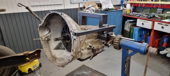

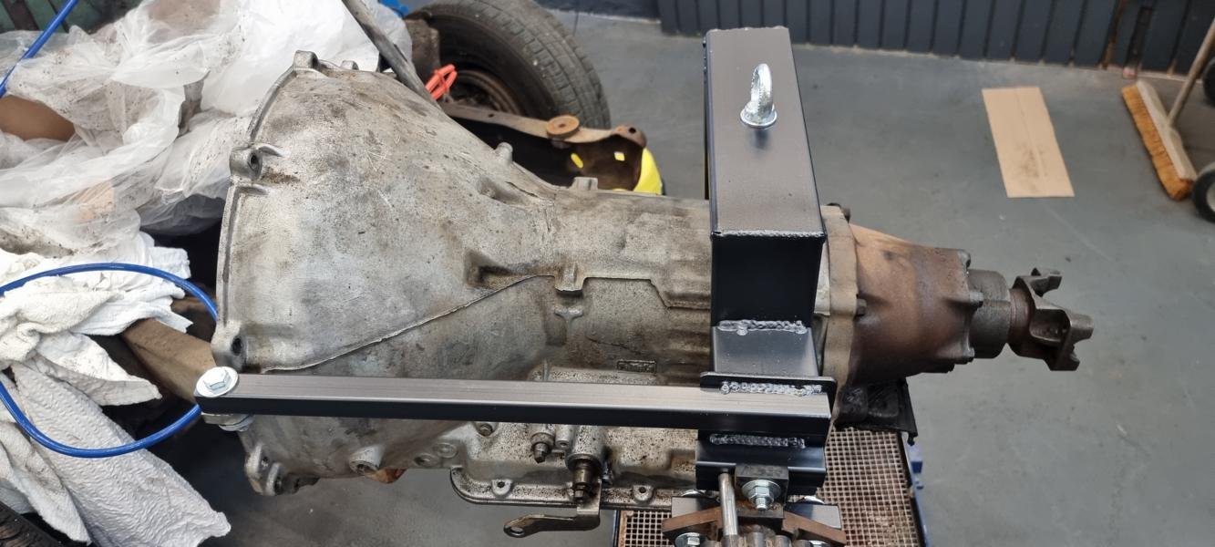

Getriebehalter noch lackiert:

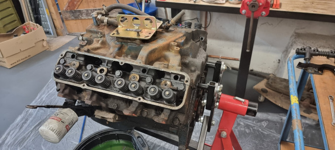

Angefangen den FE zu zerlegen.

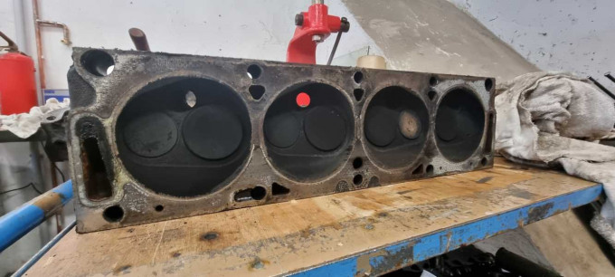

Motor weiter zerlegt:
Erste grobe Messung der Bohrungsdurchmesser ergab 102,8mm. 102,9mm ist Standardmaß.
Close enough. Sieht so aus, als wäre der Block noch nicht aufgebohrt. Das finde ich gut.
Hub leider wirklich nur 3,5"
Hätte ja sein können, daß schonmal jemand den originalen 360er gegen einen 390er getauscht hat. Nachdem ich die Gussnummer der Zylinderköpfe sah (D2 TE AA), die besagen, daß zumindest die Köpfe nicht original zu dem Truck gehören....und somit höchstwahrscheinlich auch nicht der Block...hatte ich da eine kurz aufflammende Hoffnung.
Egal, 390er KW und Pleuel habe ich ohnehin schon. Die hätte ich dann halt wieder verkaufen können.

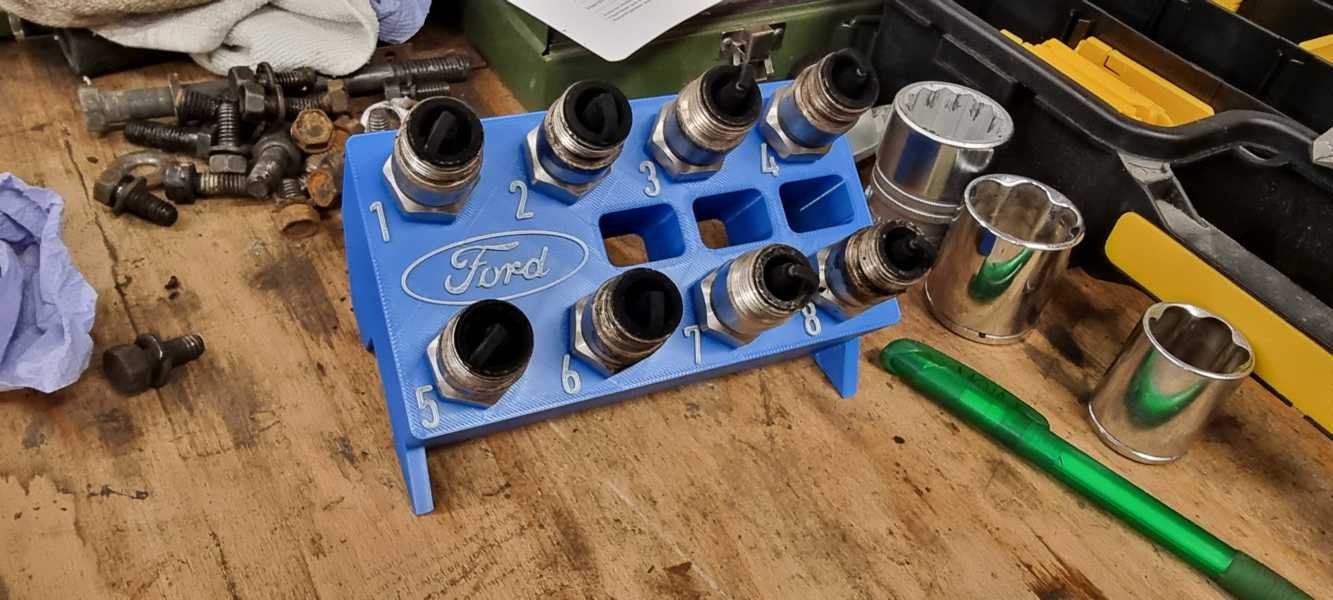

OCD schlug zu und ich habe einen Zündkerzenhalter gedruckt.

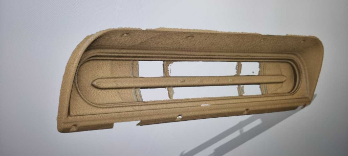

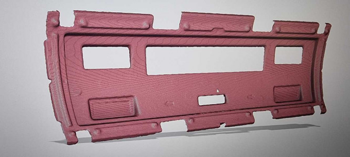

Aktuell stockt die Arbeit am Truck ein wenig, weil ich noch an meiner Werkstatt Verbesserungen durchführe.
In freien Minuten probiere ich gerade mich ein wenig in Arduino und 3D scan einzuarbeiten....beides Neuland für mich.
Ziel soll sein die Instrumente komplett neu zu bauen mit Arduino, im originalen Look.
Paar kleine Bildschirme integrieren um allerlei Messwerte anzuzeigen.
Von berufswegen bin ich immer mit voll instrumentierten Prototypen unterwegs, da gewöhnt man sich dran jede Temperatur, jede Spannung etc zu sehen
Aber wie gesagt, das ist alles neu für mich und noch ein ziemliches böhmisches Dorf, also kann gut sein, daß dieses Instrumentenprojekt kläglichst scheitern wird.
