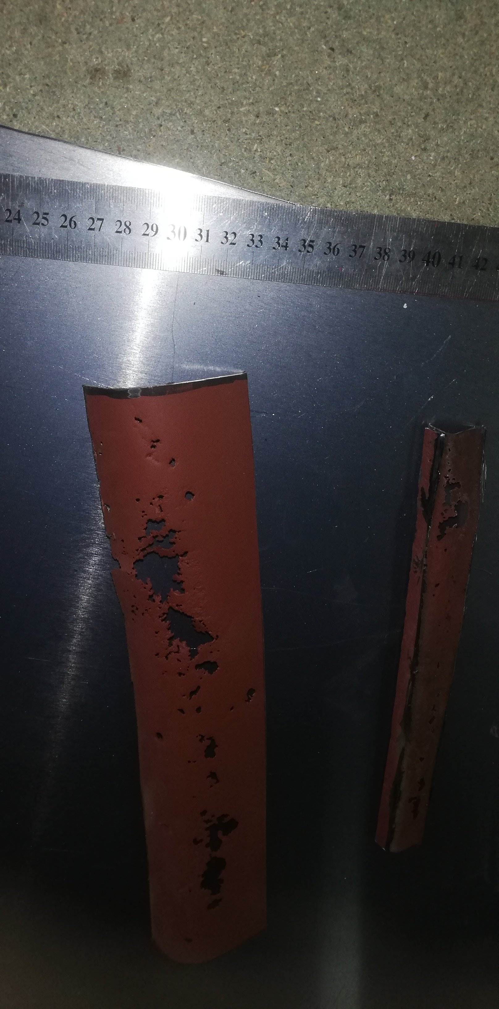

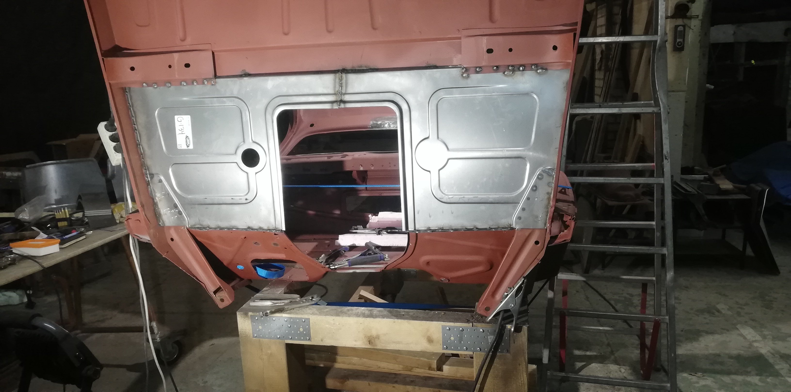

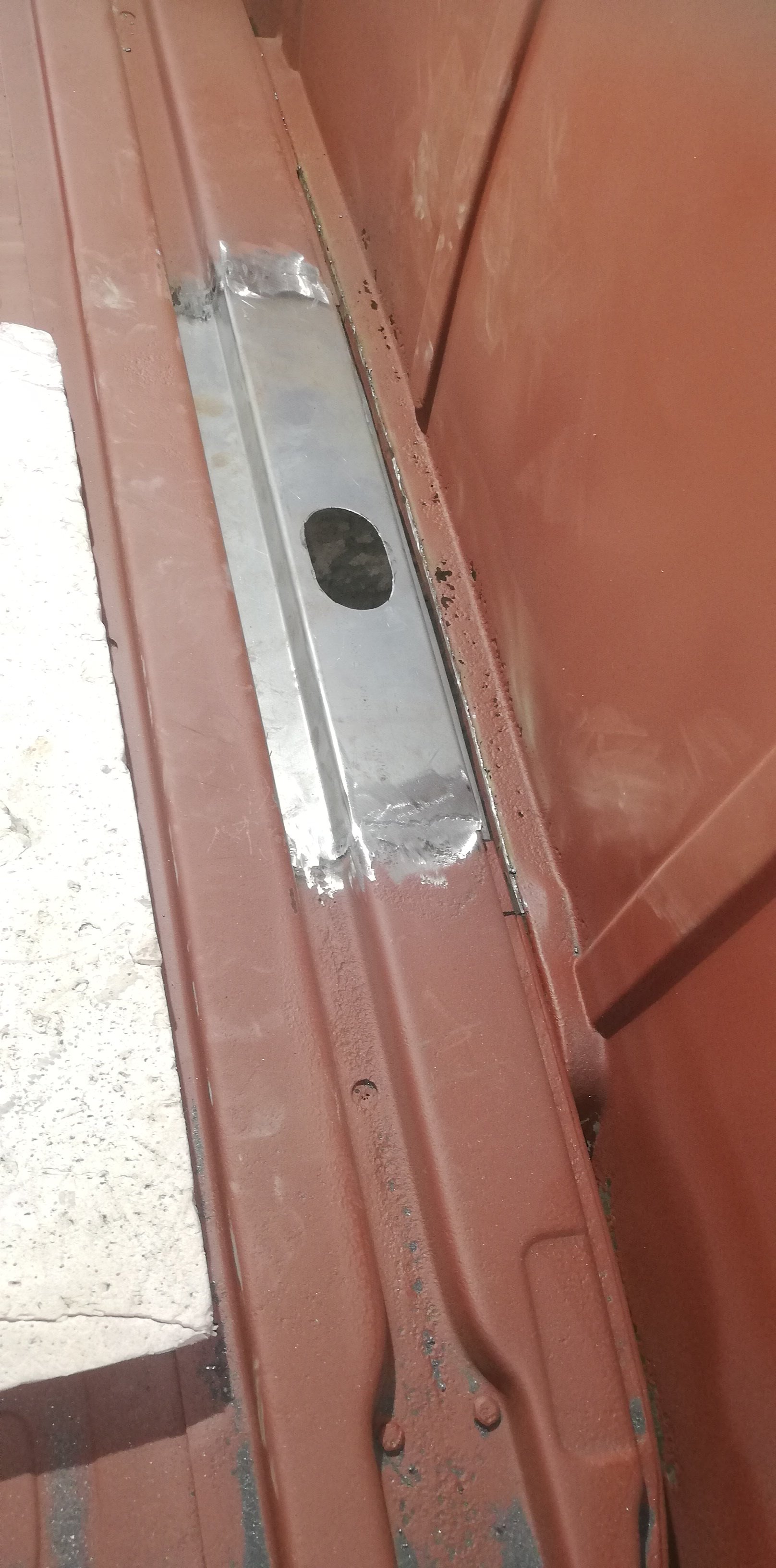

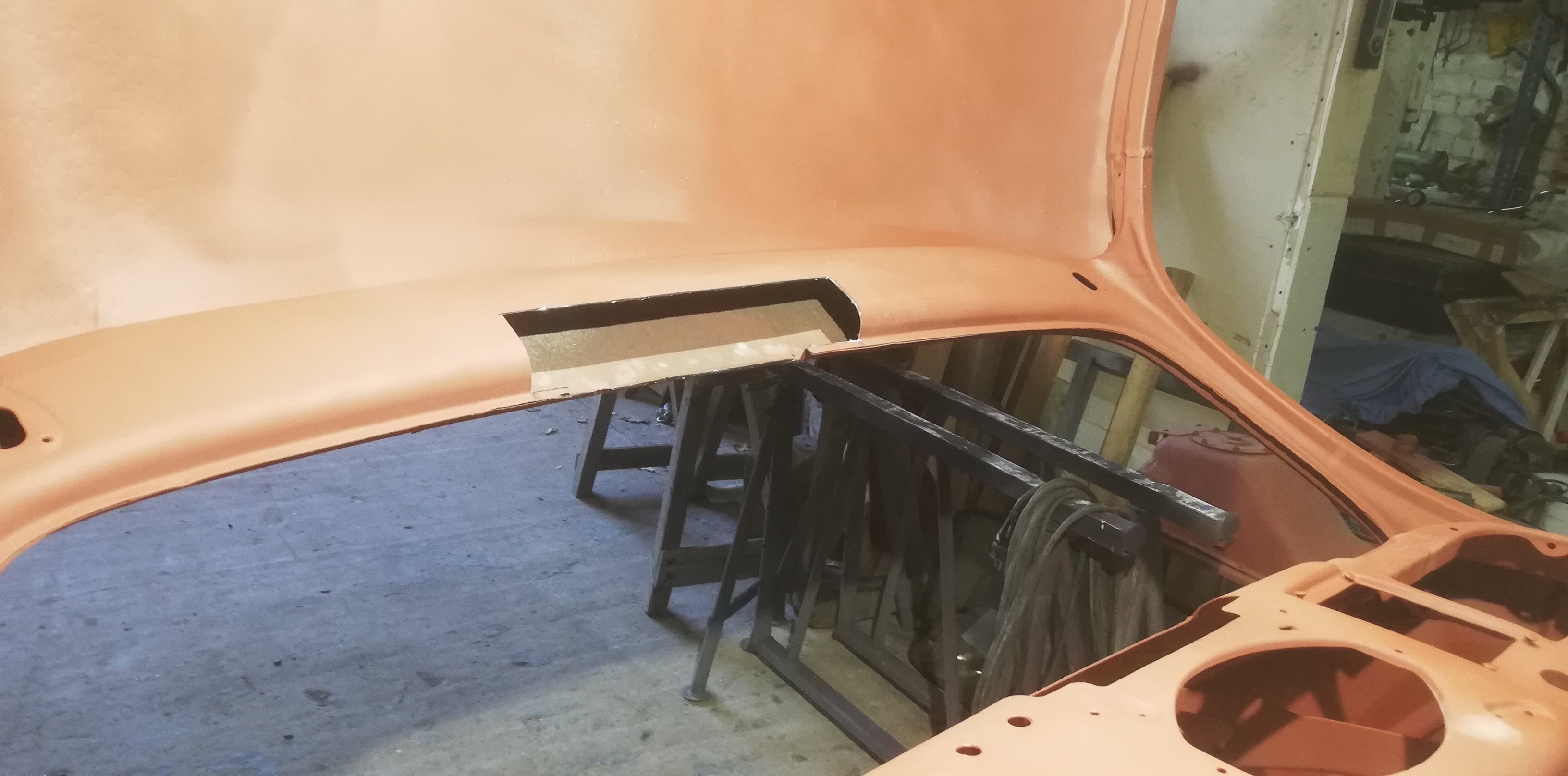

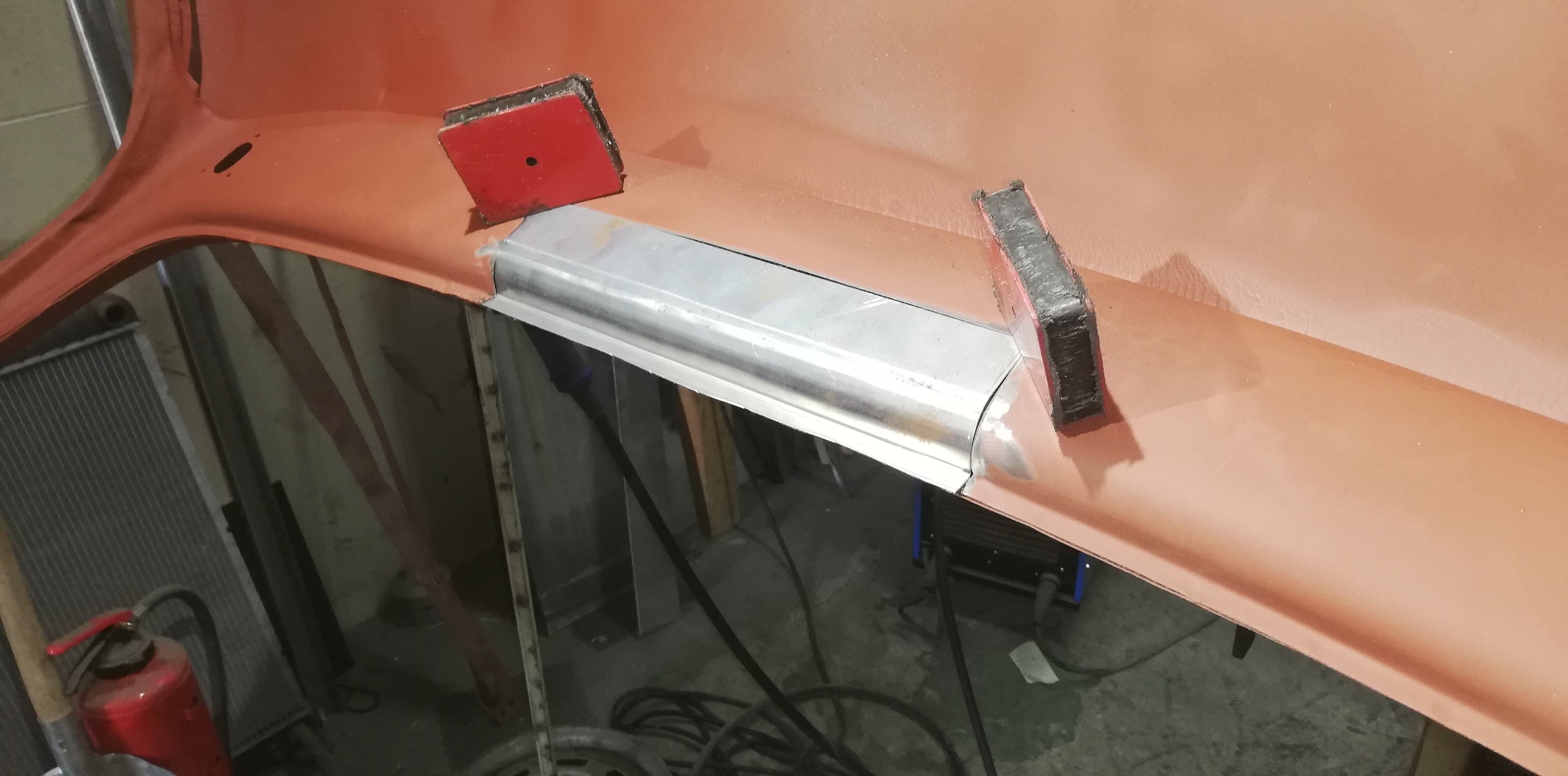

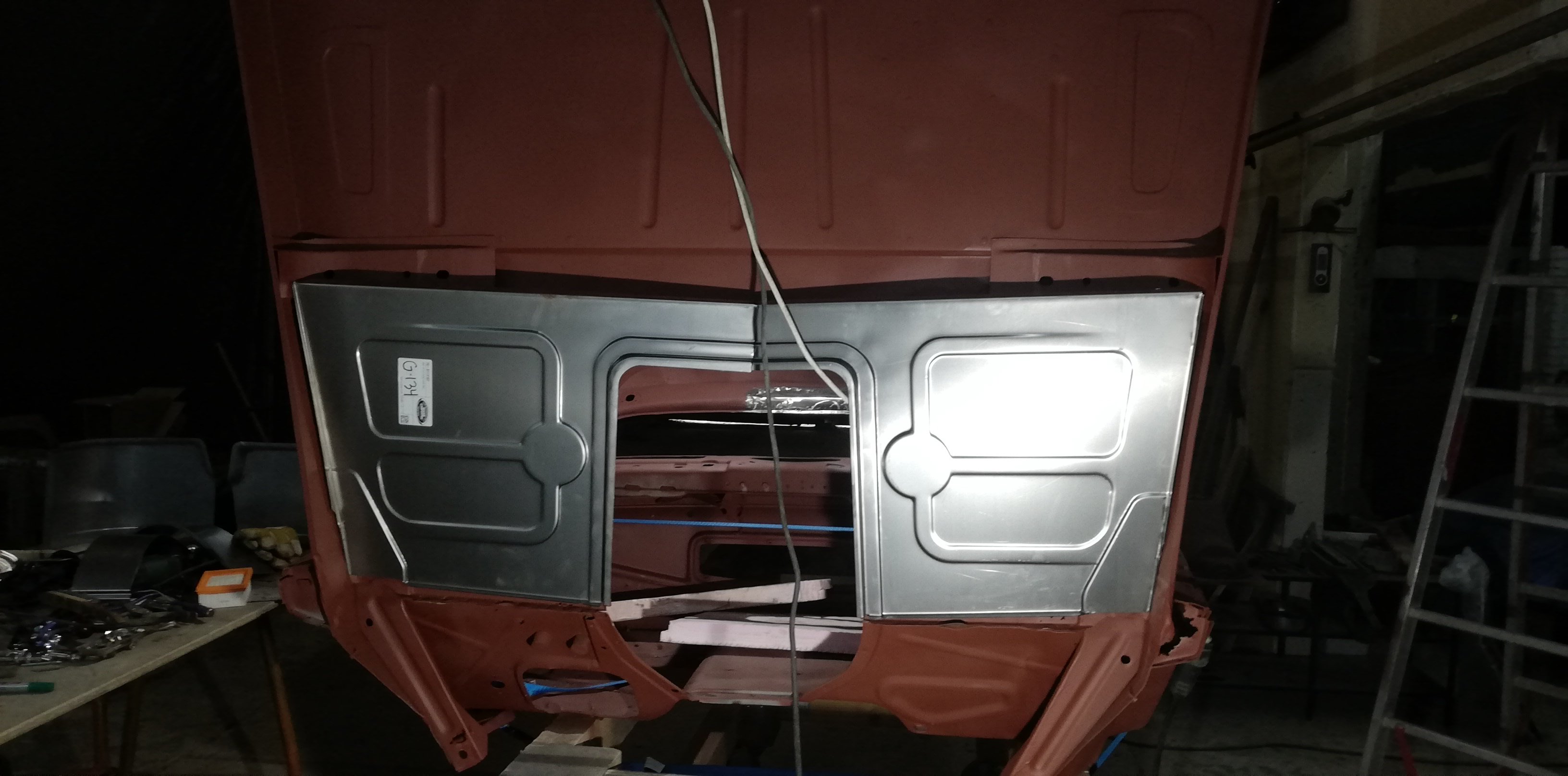

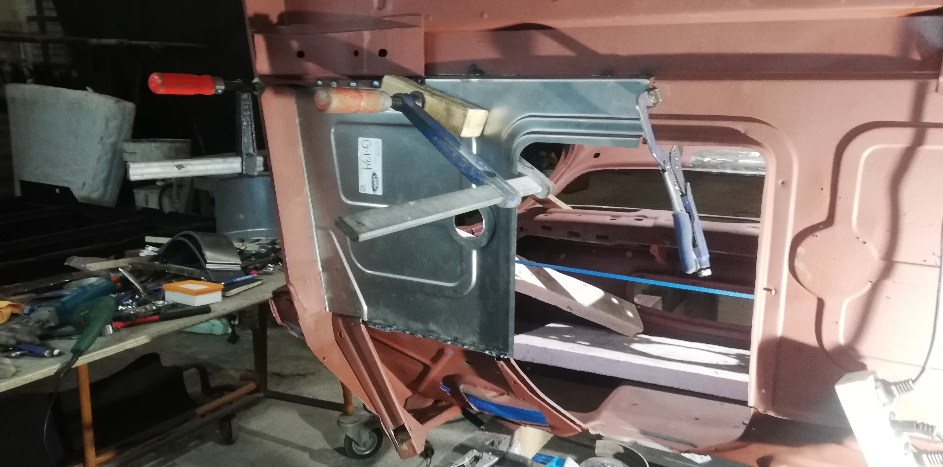

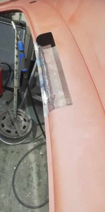

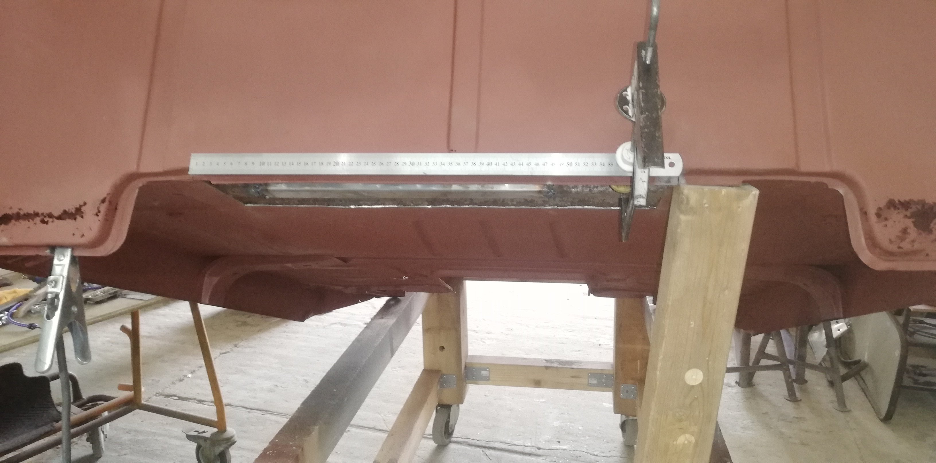

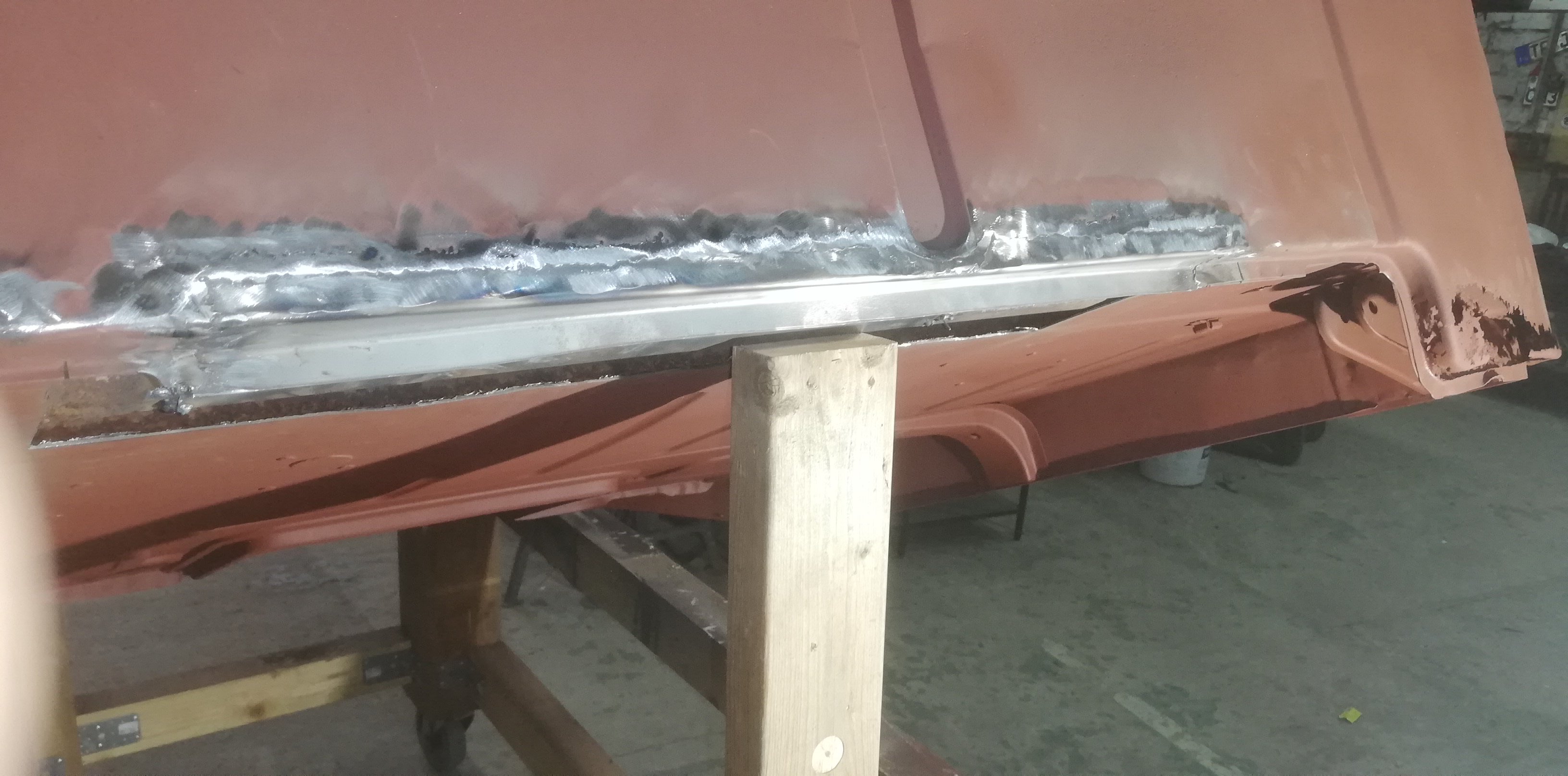

heute an der Kabine weiter gemacht. Erstmal das schon gesetzte Blech. Im Bereich vom Tank. Dann weiter an der hinteren Kannte die durchgerostet ist. Raus geschnitten und neu gebogen. Dann auch gleich geschweisst und geschliffen. dann ging's weiter in der Kabine. Das gefällt mir nicht.
Also Raus geschnitten und neu. Sieht schon gut aus. Das ist die Kante die den Scheiben Gummi hält. Den Rest erst nächste Woche. Morgen habe ich zu tun und ab Donnerstag geht's nochmal auf Tour mit der Harley. Helsinki ist das Ziel. Über Polen, Baltikum bis Talkin und dann mit der Fähre. Sonntag und Montag zurück.

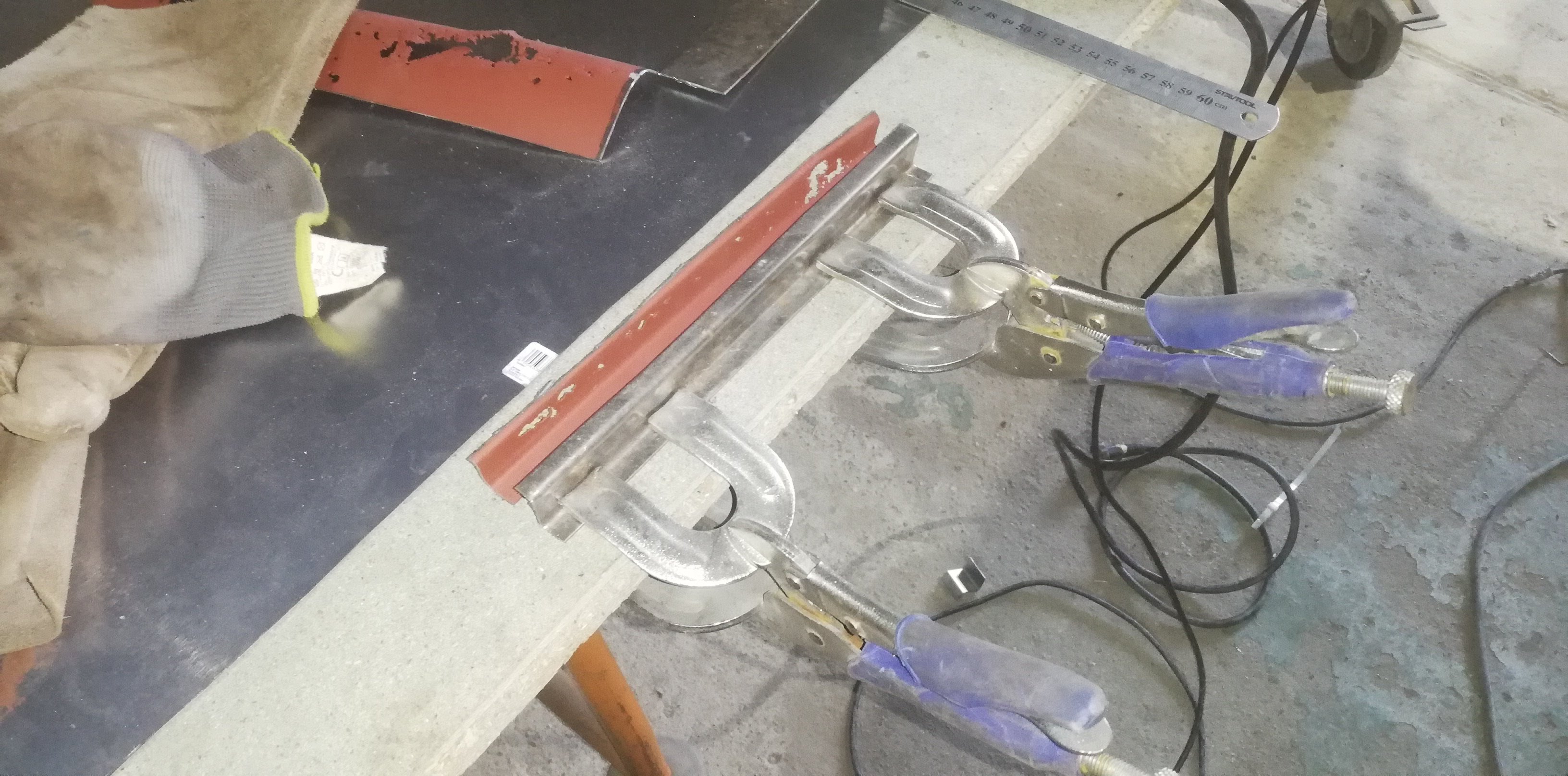

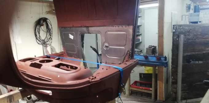

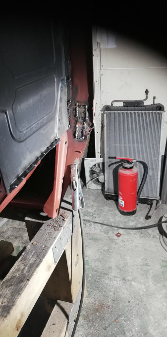

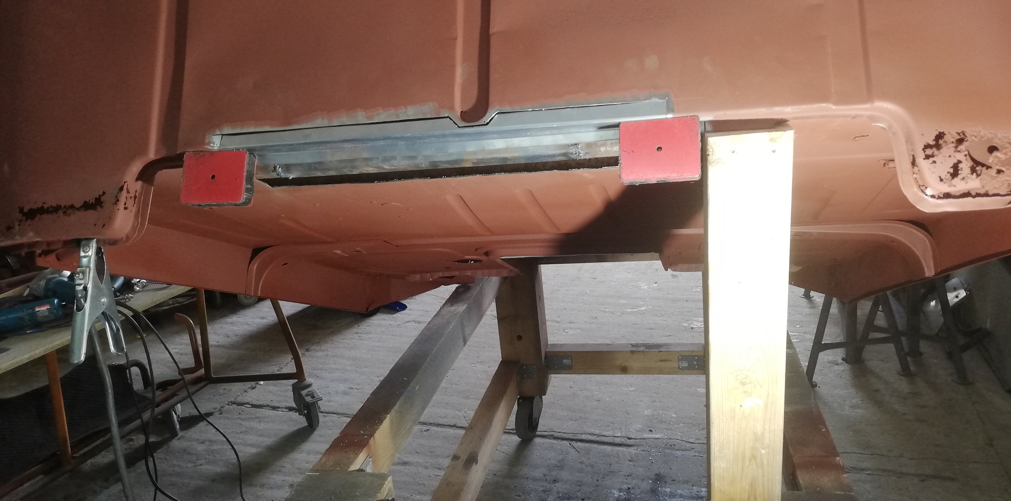

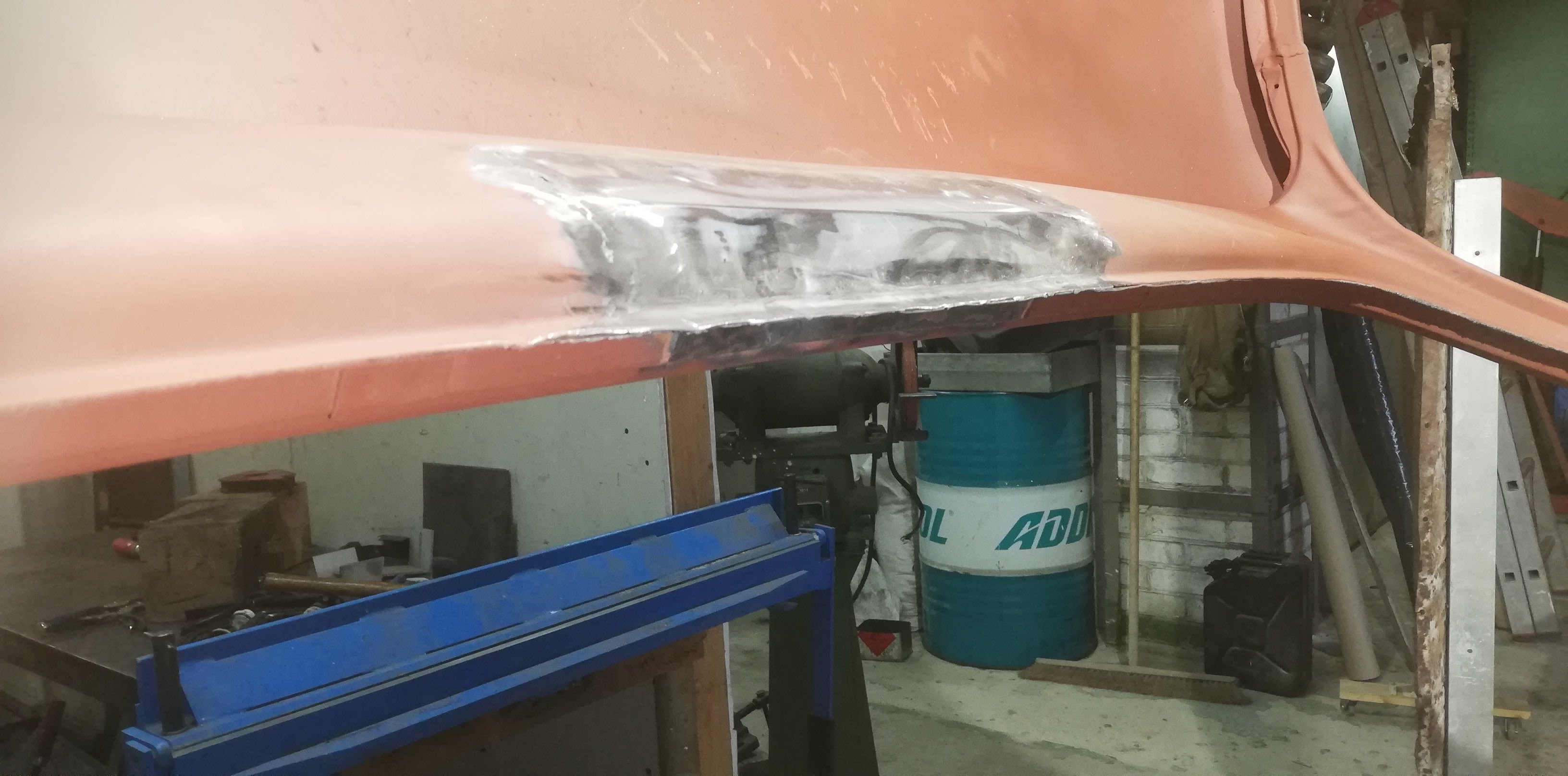

So, erstmal kahm Post. Dann habe ich heute da weiter gemacht wo ich letztens aufgehört haben. Erstmal Blech gebogen. Dann auch gleich geschweisst. Denke mal ist ok für heute.
Gruesse bernd61hd aus Rehagen Sued

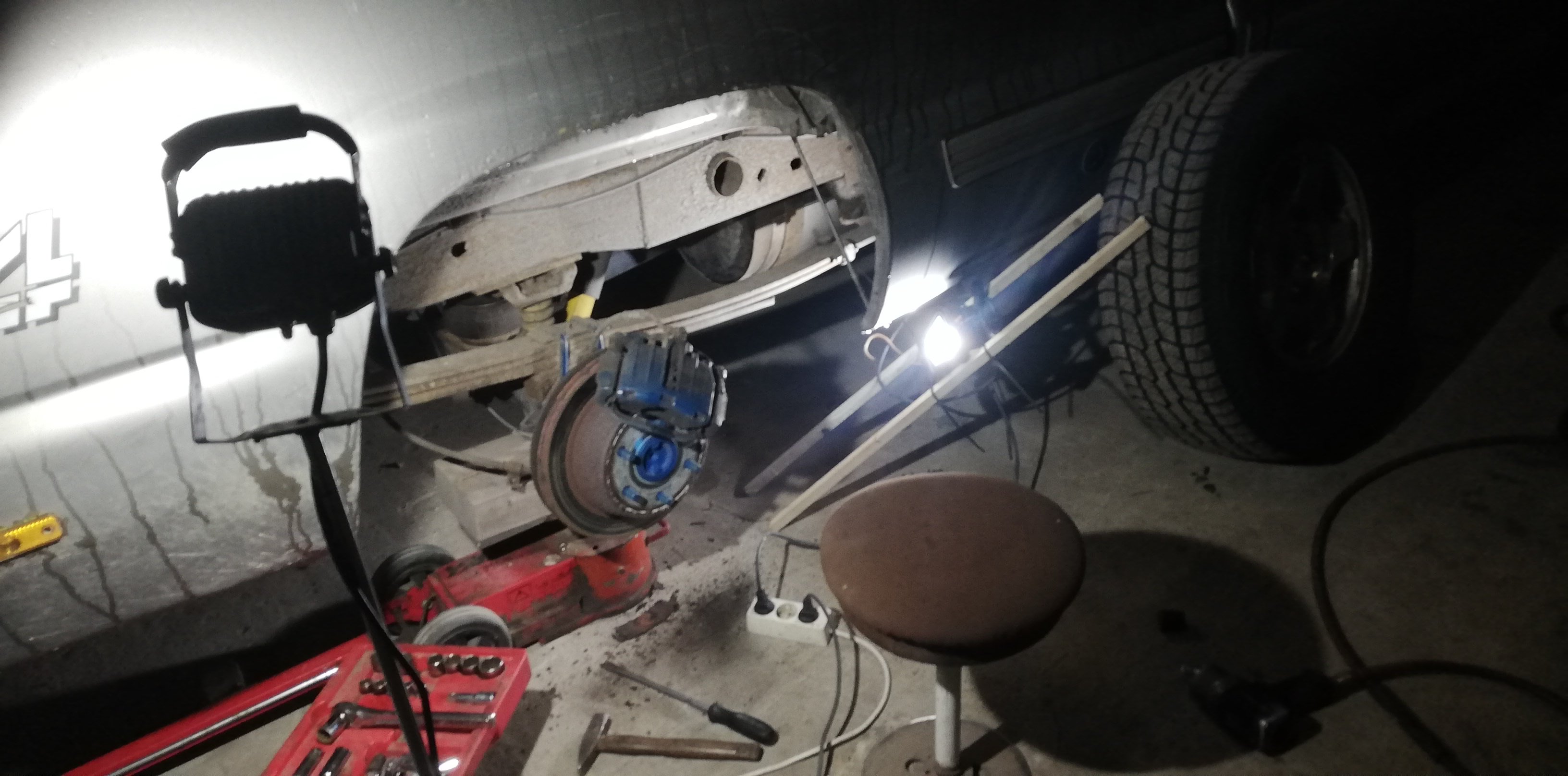

Dann gestern endlich mal wieder in die Werkstatt. Erstmal die Grundlage geschafft. Es ist langsam kalt und deswegen Holz und Bullerjan. Bevor ich an dern Mercury kann ist noch der Chevy dran. Neue Bremsen hinten. Der Chevy hat ringsherum jetzt alles neu. Nur die Elektronischen Elemente stimmen nicht. Immer geht irgend eine Lampe an. Ich werde ihn verkaufen, keine Lust mehr auf Chevy.

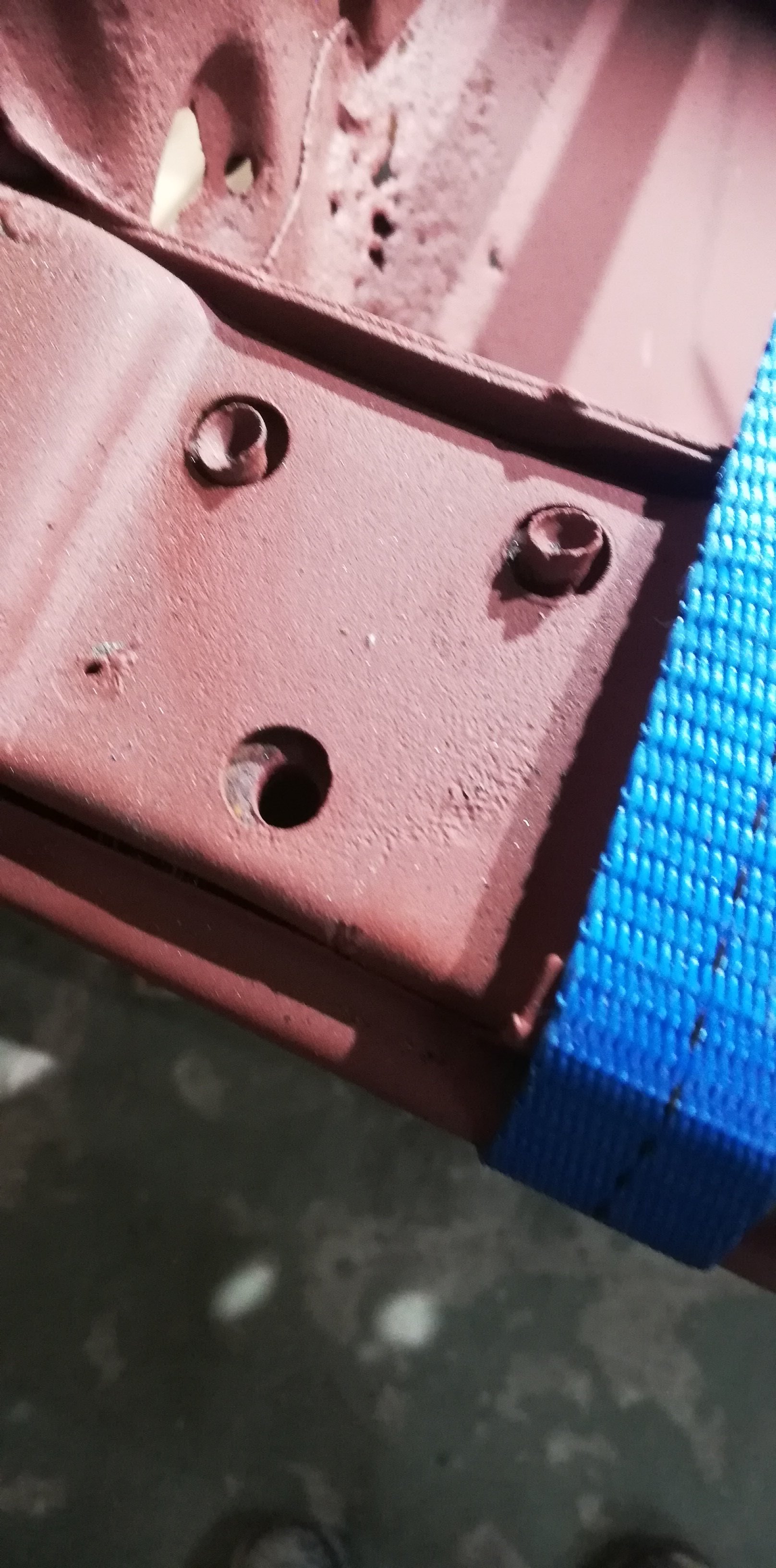

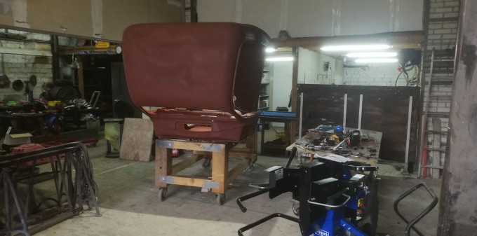

dann habe ich mir heute Nachmittag wieder an den Mercury gemacht. Vor 3 Wochen sind auch die richtigen Blechteile gekommen. Heute erstmal klein angefangen. Weil die karosse gut liegt habe ich mich an die abgerissenen Schrauben der Türen gemacht. Die alten Schrauben raus gebohrt und die Gewinde nachgeschnitten. So, das war's erstmal für heute. Ich bin jetzt seid einem Jahr an dem Mercury dran. Die Zeit vergeht. Es geht auf jeden Fall weiter.

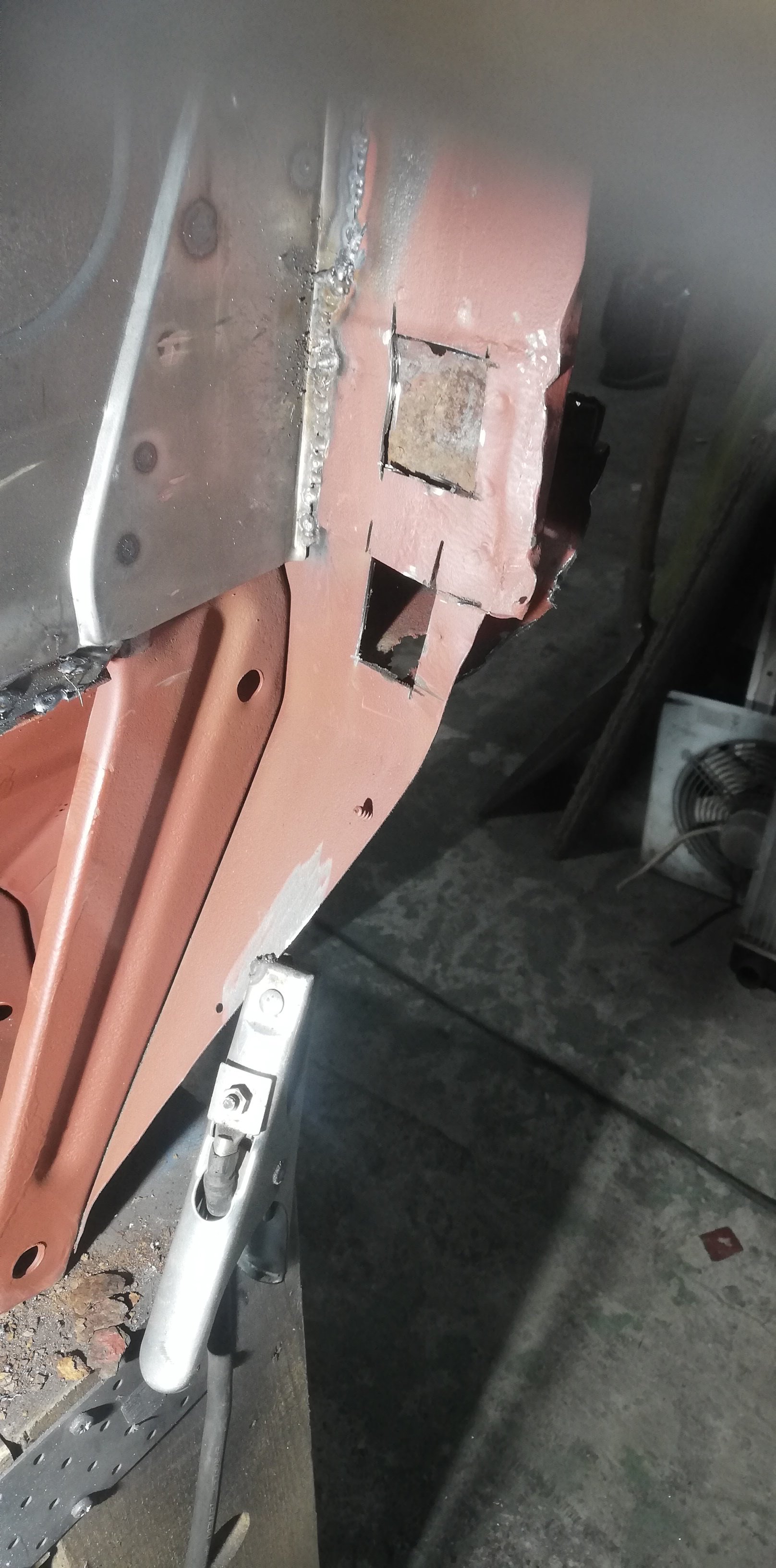

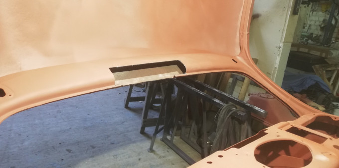

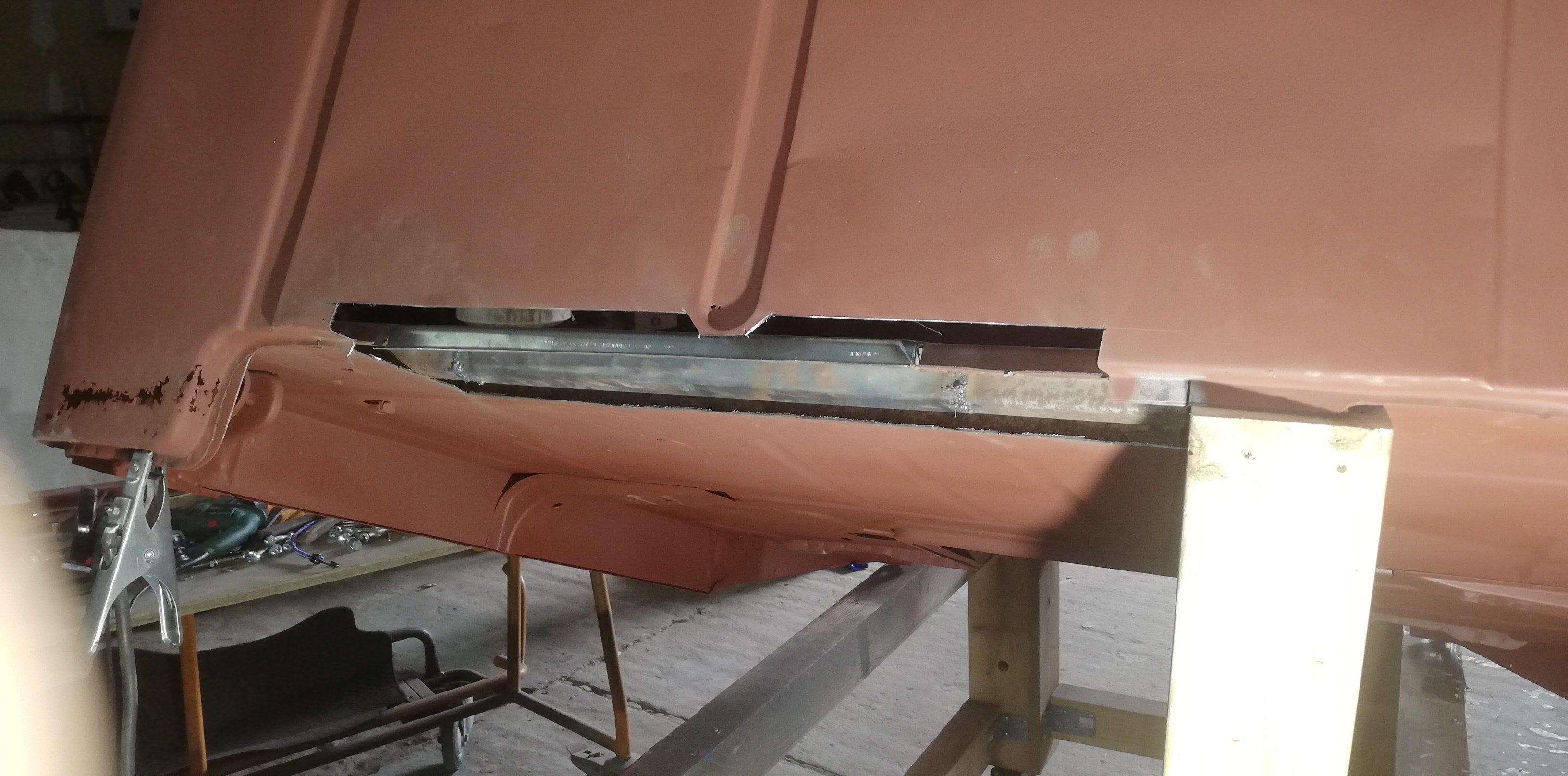

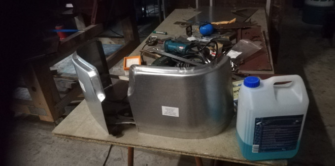

Guten Abend, 6 Stunden könnte ich heute in der Werkstatt verbringen. Na bitte, es geht doch. Was habe ich geschafft? Erstmal die Bleche eingesessen.
Denke mal das ich was geschafft habe. Macht auch wieder richtig Spass wenn es beim Mercury weiter geht.

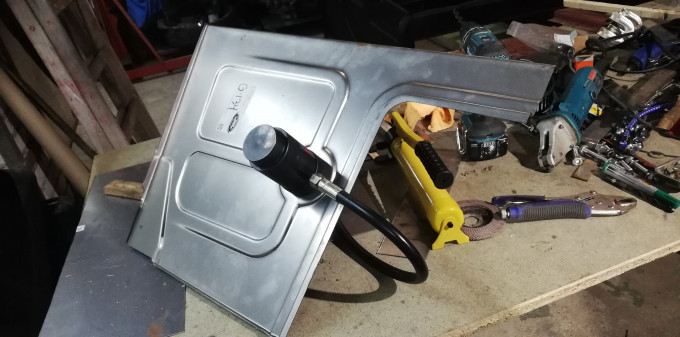

dann mit der ersten Seite angefangen. Erstmal das Loch mit meiner Maschine gestanzt.
dann das alte Blech raus und das neue rein.
Die Stellen die ich frei gelegt habe natürlich richtig gesäubert. Dann angehoften. Danach die andere Seite. Raus trennen, säubern und das neue Blech rein.
Danach noch ein paar kleine Löcher geschlossenDenke mal das ich was geschafft habe. Macht auch wieder richtig Spass wenn es beim Mercury weiter geht.
