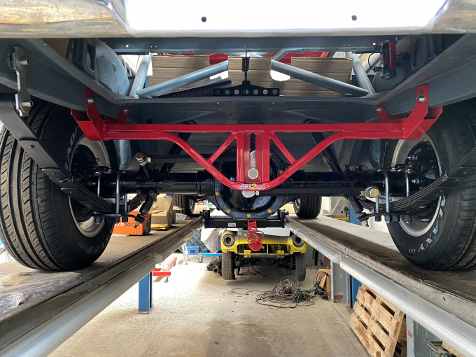

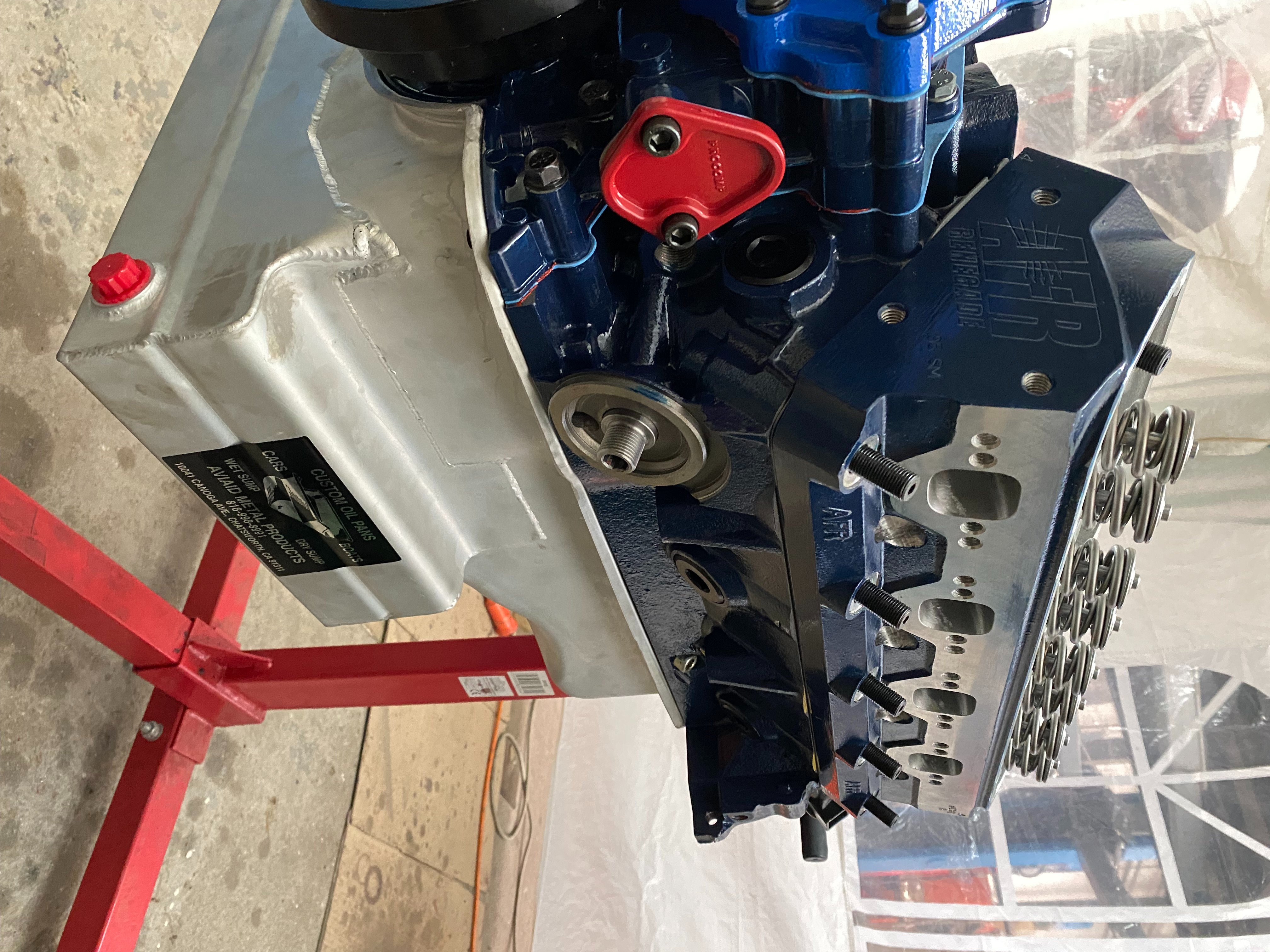

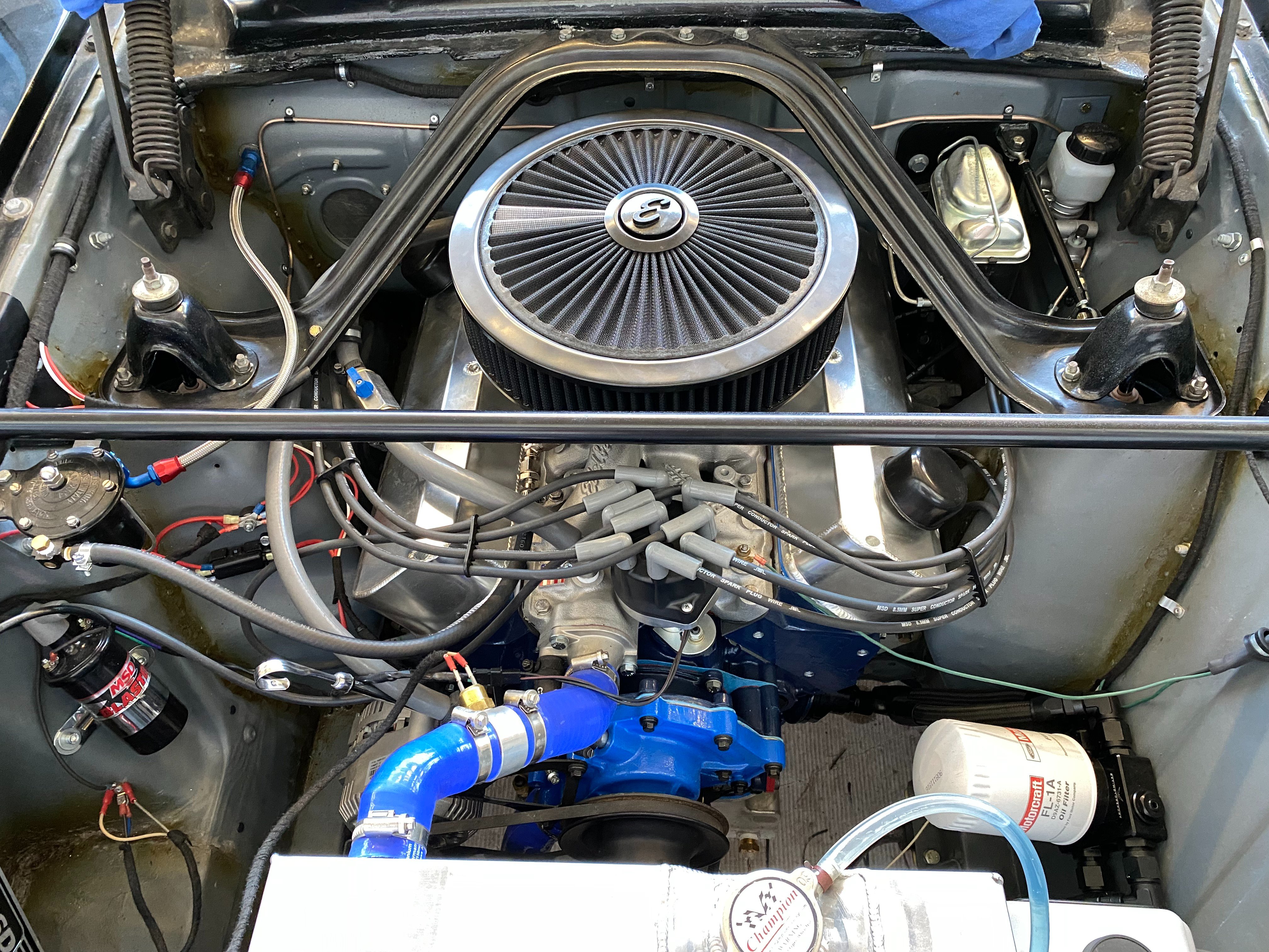

Mal ein aktuelles Bild vom Motorraum und der Hinterachse mit Watts Gestänge.
Auspuffgebastel und Ölkühler Versteck.
Die nächsten Bildchen gibt es erst wieder wenn er rollt .

Aber.....und das ist kein fundiertes "Aber".... jedoch Wattgestänge in Verbindung mit Blattfedern finde ich ungewöhnlich, macht das Sinn?
Das ist doch eher was für Mehrlenker Hinterachse mit Schraubenfedern, oder?
Beiträge: 6776
Beitrag von Schraubaer » 6. Aug 2022, 13:38
Wieso? Hat doch nix mit der Art der Federn zu tun und als zusätzliche Lenker fungiert der Link ja jetzt.
Beiträge: 3902
Likes vergeben: 1113 x
Likes erhalten: 790 x
Beitrag von Henk » 7. Aug 2022, 09:22
Meinem Verständnis nach, soll das Wattgestänge die Seitwärtsbewegung der Hinterachse zur Karosserie verhindern.
Bei Mehrlenker Hinterachse mit Spiralfedern absolut nachvollziehbar, aber Blattfedern lassen eh schon recht wenig Seitwärtsbewegung zu.
Ich behaupte nicht das es sinnfrei bzw. unnütz ist, ich finde es nur ungewöhnlich!
Der Marco aka @falcon-1963 wird sich da sicher Gedanken zu gemacht haben
falcon-1963
Beiträge: 49
Registriert: 25. Aug 2020, 14:10
Wohnort: Königswinter
Fuhrpark: Ford Falcon 2dr HT, Dodge D200 Club Cab, VW T1, MG Midget,
Likes vergeben: 5 x
Likes erhalten: 4 x
Beitrag von falcon-1963 » 7. Aug 2022, 10:49
Genau! Habe mir da schon Gedanken gemacht :D
Habe viel recherchierten hatte vorher mal einen MGB V8.
Der war auch optimiert für die Rundstrecke und hatte einen Panhardstab.
Das Watt Gestänge funktioniert einfach noch etwas besser und leitet die Kräfte auch gleichmäßiger ab.
Wenn man sich mit einer Kamera am Unterboden die möglichen Seitwärtsbewegungen mal anschaut ist das schon irre was da auch bei den dicken Federn noch geht.
Sehr interessant ist da die Seite von Fays Suspension in USA.
Jim Fay ist so ein alter Mann der ewig Erfahrung mit Ford Rennwagen hat.
Mit dem habe ich viel geschrieben.
Ob das ganze bei meiner Art der Fortbewegung notwendig ist weiß ich natürlich nicht :lol:

Nur am Rande:
Die 1969/70er Mustang Boss 302 T/A Racecars hatten auch Wattlink mit Blattfedern, macht also für ein Tracktool schon Sinn.
Für die Straße reichen da auch härtere Lager in den Federaugen, z.B. PU oder Delalum.

Korrekt Andi!
Und von dem Mustang bekomme ich noch eine Doku wegen der H-Fähigkeit aus den USA.
Dann soll es auch für den TÜV einfacher werden :D
