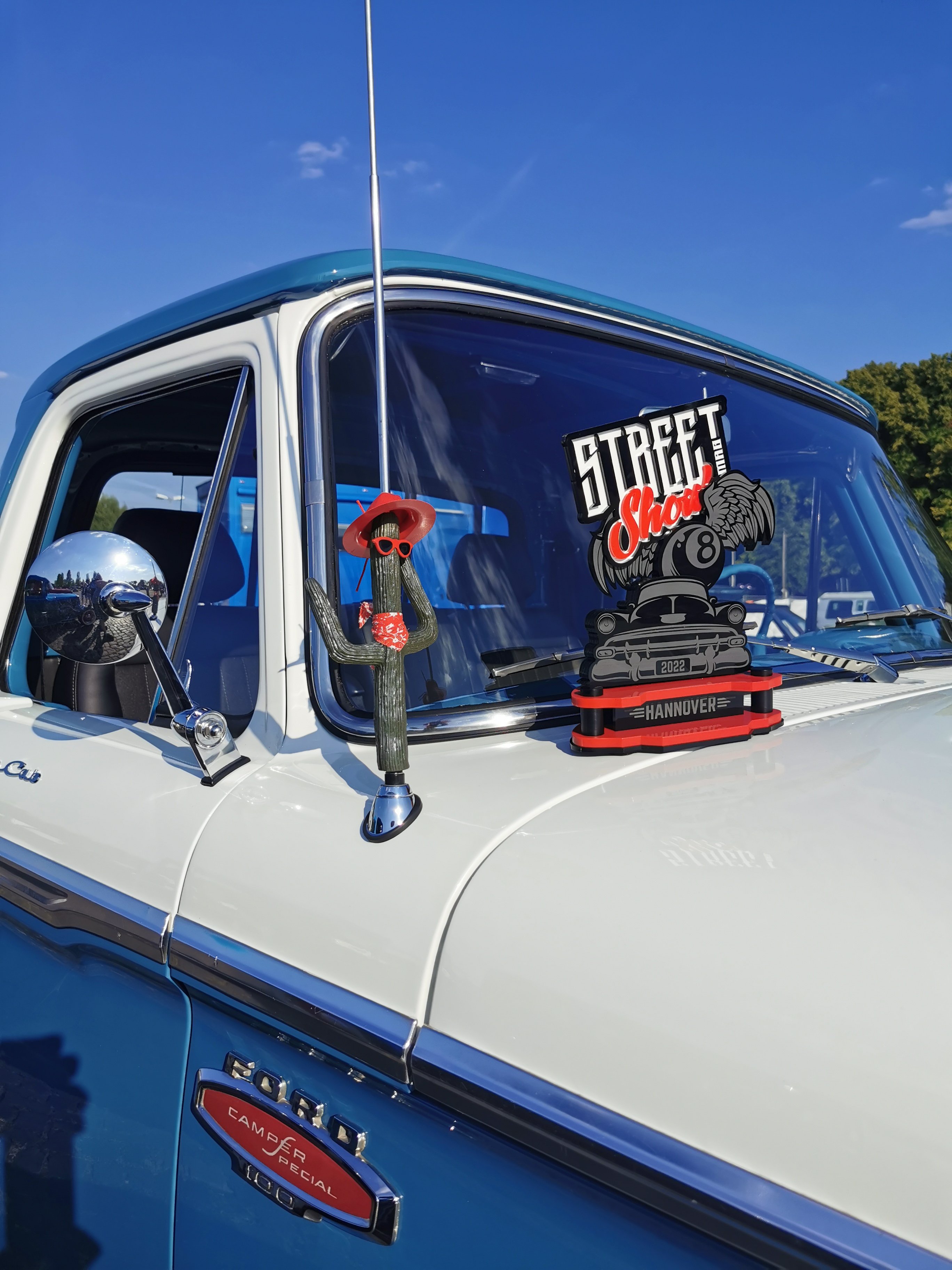

Beitrag von osi-v8 » 14. Sep 2022, 07:08
Kleiner Nachtrag zum Thema Vollresto.
Bin nun knappe 500Meilen mit dem Truck gefahren, was für ein tolles Gefühl 8-)
Dafür daß er komplett auseinander gebaut war hat fast alles auf Anhieb funktioniert ;)
Nur die Zündung war auf "zu spät" (daher wurde er schnell heiß) aber das haben wir dank dem FE Zündungs Recurving Thread von Henk behoben.
Ansonsten fehlt im C6 aktuell noch der 2.Gang :? Aber das wird ein Winter Job.
Bin erstaunt das er insgesamt sehr gut fährt, federt und präzise lenkt für so ein Truck :D macht einfach Spaß :!:
Als Belohnung gab es auch glatt einen 1.Platz für Trucks bei einem Treffen und auf dem Fomoco Plakat für 2023 bin ich quasi auch drauf :mrgreen:

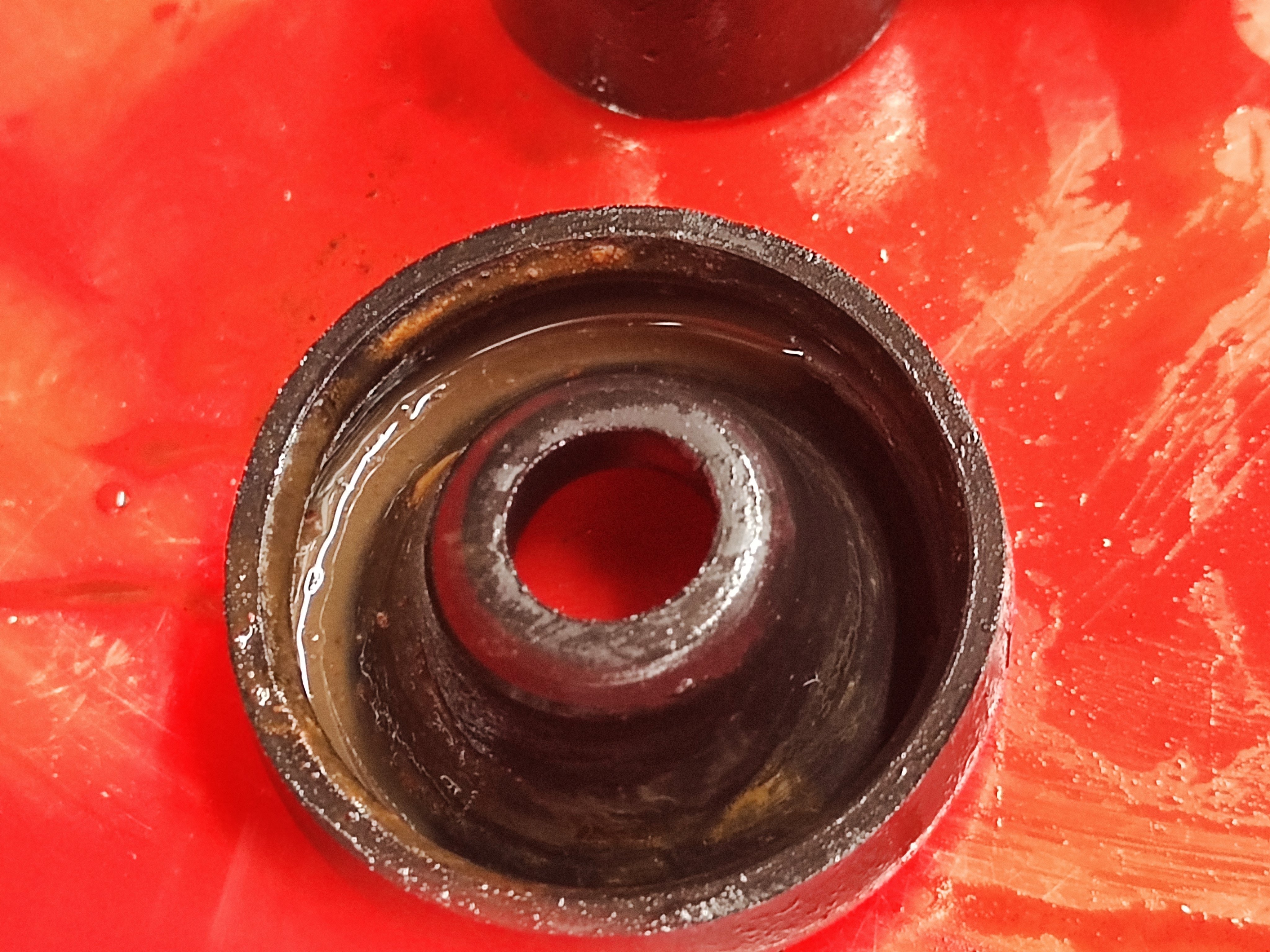

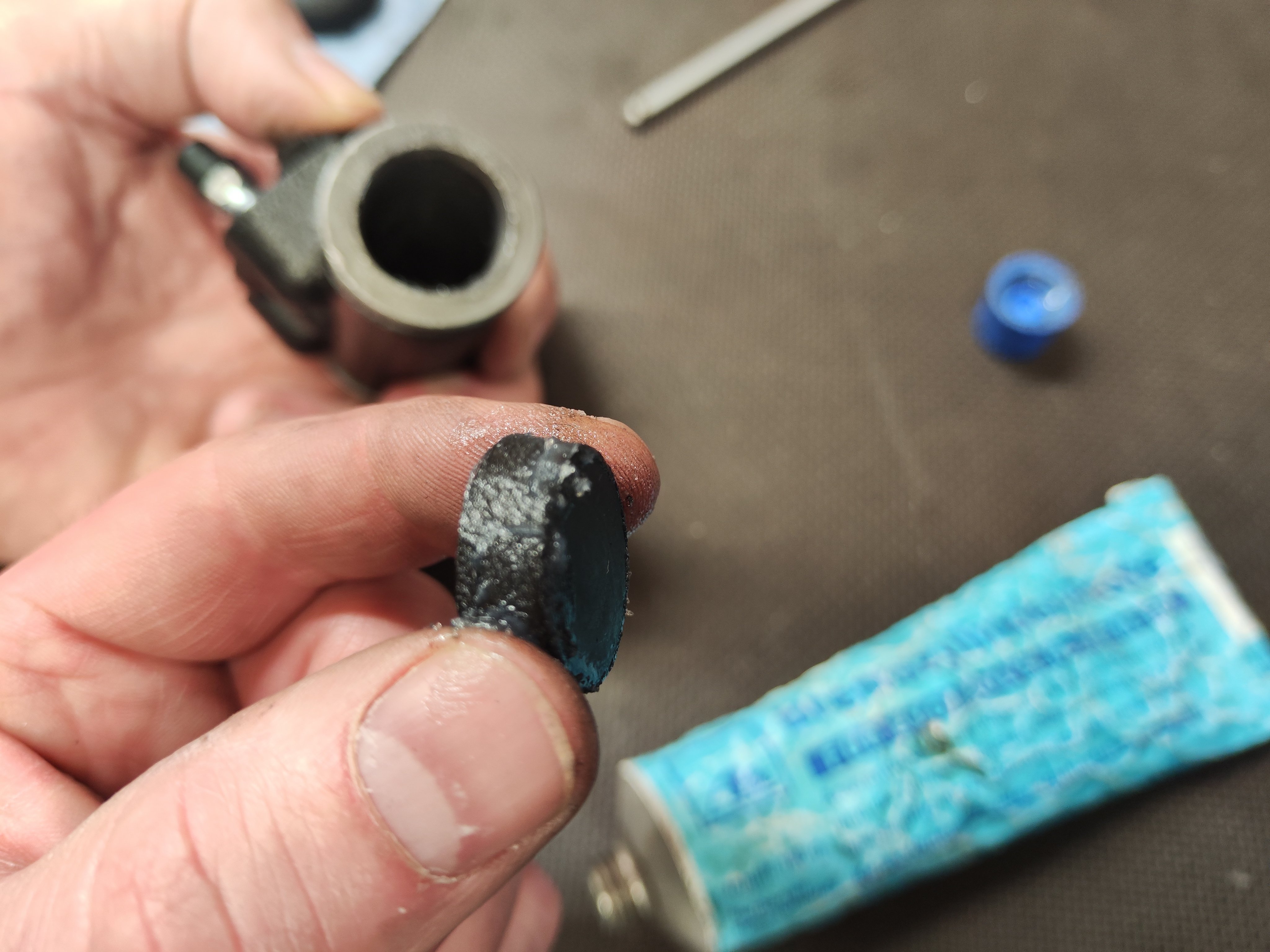

Beitrag von osi-v8 » 10. Feb 2023, 18:35
Da denkt man wenn man Neuteile verbaut dann ist da erstmal Ruhe...... :roll:....denkste.
Neulich waren an beiden Hinterrädern auf der Fahrschienen-Bühne Flecken :shock:
Rad ab, Trommel runter, .....na toll....beide Radbremszylinder undicht.
Ausgebaut und aufgemacht, da lief einem schon der "Cappuccino" farbene Saft auf die Werkbank :o
Super, hatte ich die neuen Radbremszylinder wohl zu lange im Regal in der Halle liegen lassen und blöderweise ungeprüft verbaut :?
Also die neuen RBZ zerlegt, begutachtet und mit ATE Spezialpaste dünn gefettet und wieder montiert.
Schauen wir Mal wie lange das nun hält ;)
Merke: Neuteilen nicht zwingend blind vertrauen (kosten ja auch nur 8$/Stk, was will man da erwarten)
