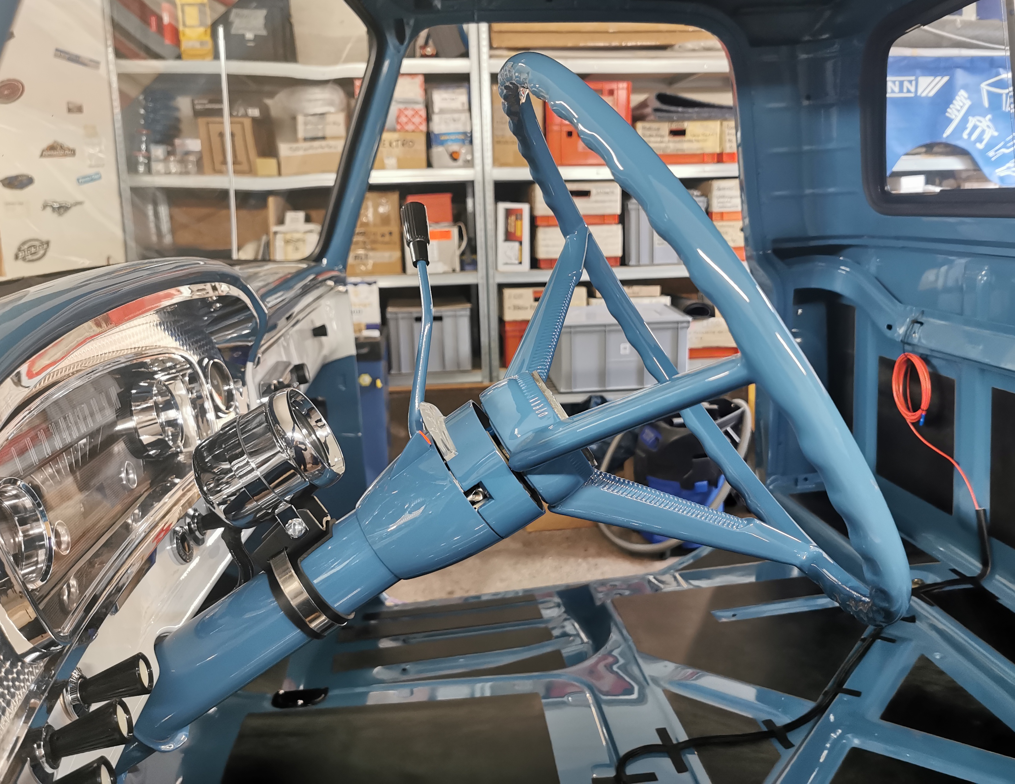

Lenkrad ist vom Lacker wieder da

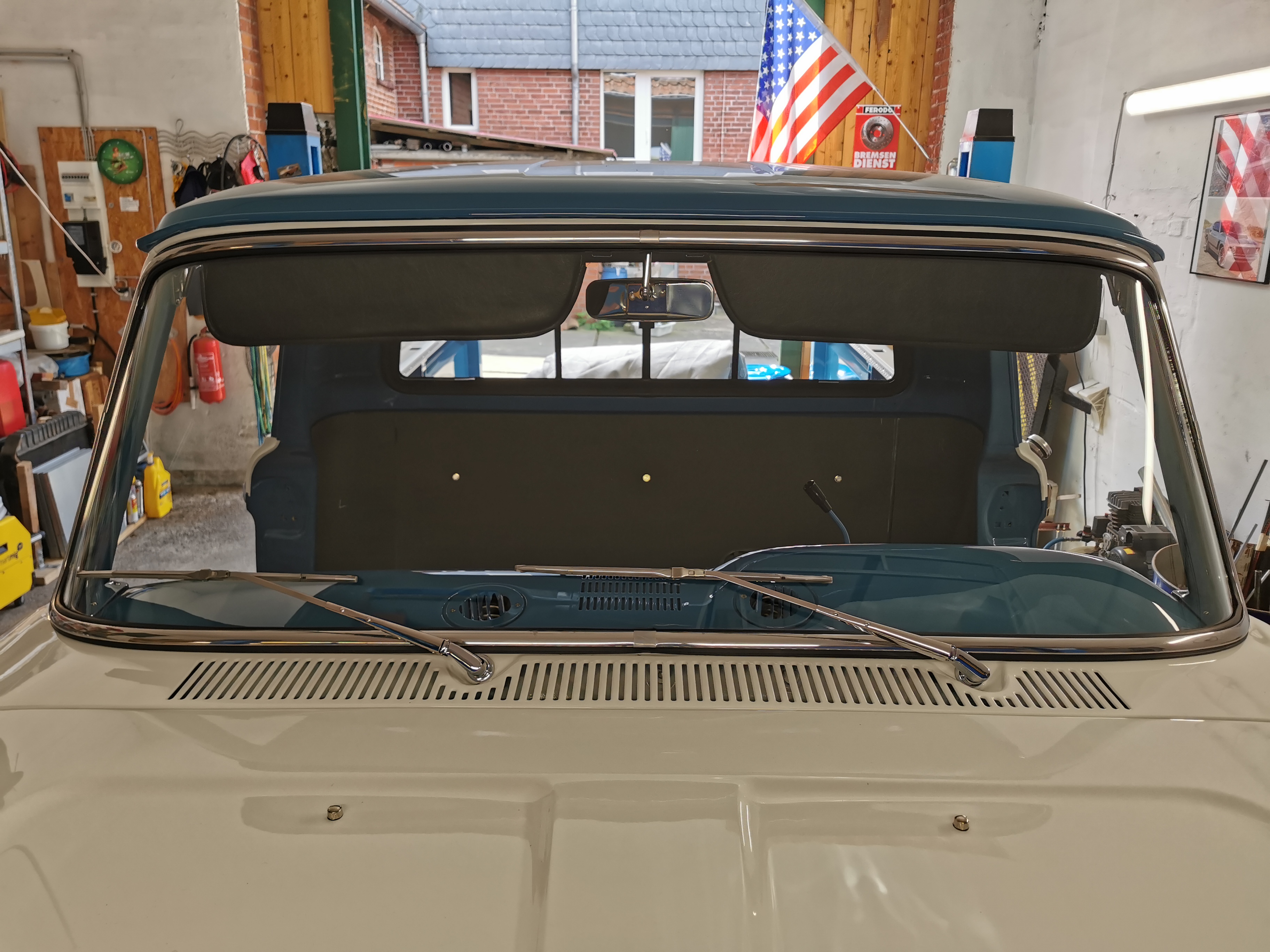

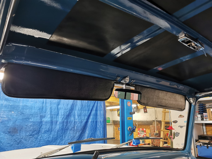

Scheibenwischer in Chrom mit Anco Edelstahl Bügeln und neuen Wischblatteinsätzen versehen.
Kleiner Tip vor dem Anbau... macht ein Tape Fähnchen vorher an den Antrieb und schaut in welche Richtung der dreht, bevor ihr die Wischarme aufsteckt....... schont Lack und Nerven
Innenspiegel und Sonnenblenden konnten vorläufig auch schon mal dran.

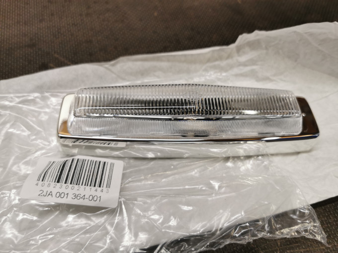

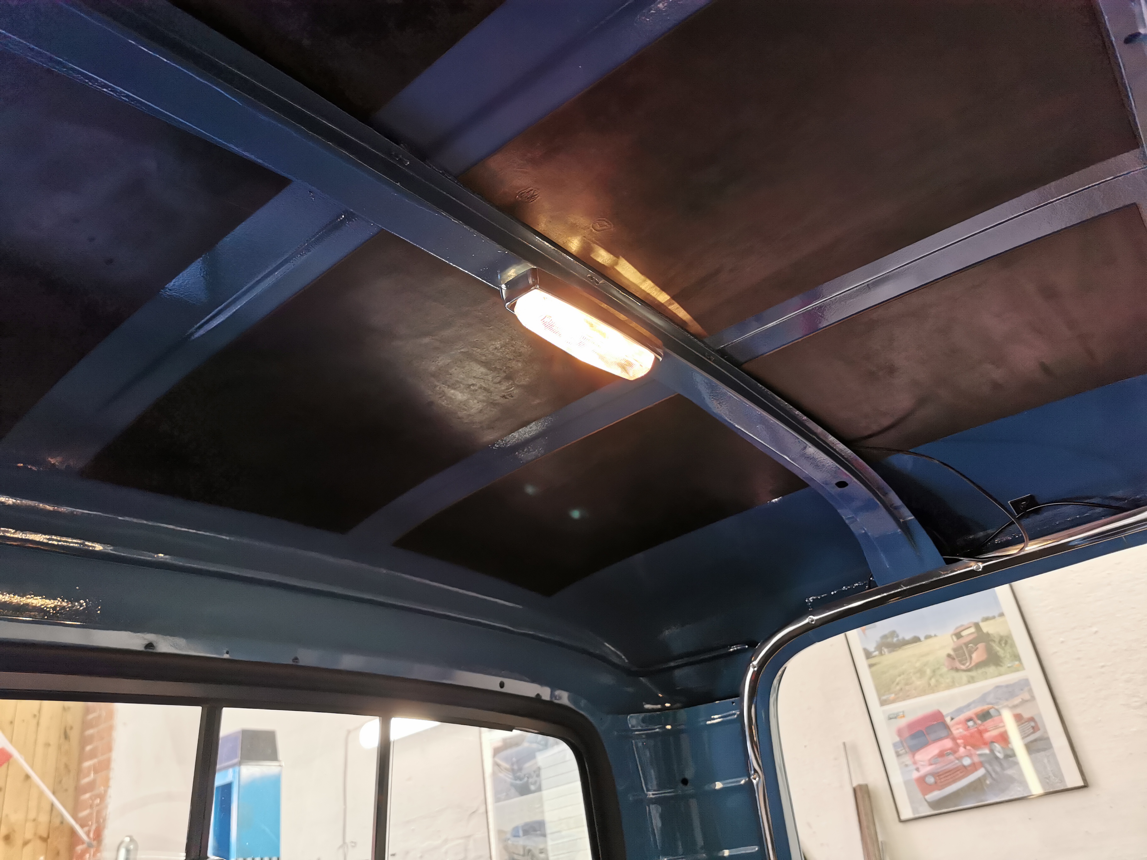

Und da dar Dachhimmel nicht aus dem Originalen Pappzeug sondern extra aus Himmelstoff genäht wird, habe ich unter die Dachstrebe mittig schon mal von Hella so eine Chrom Oldtimer Innenraumleuchte angebaut.
Geht zusammen mit den Fußraum Courtesy Lights durch Linksdreh am Lichtschalter mit an

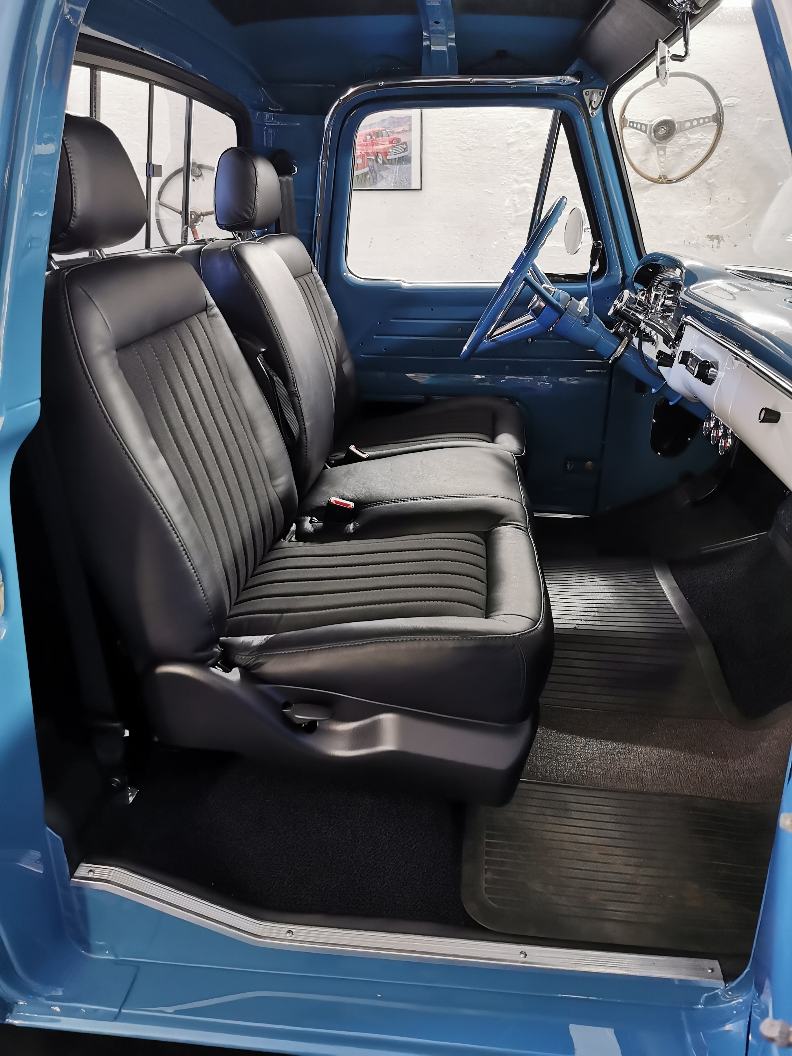

Der Innenraum ist nun bis auf den Dachhimmel fertig.
Leider war der Himmelstoff kurzzeitig mal nicht lieferbar, kommt jetzt aber Ende Juni.
Ich bin sehr happy mit dem was der Sattler da gezaubert hat.

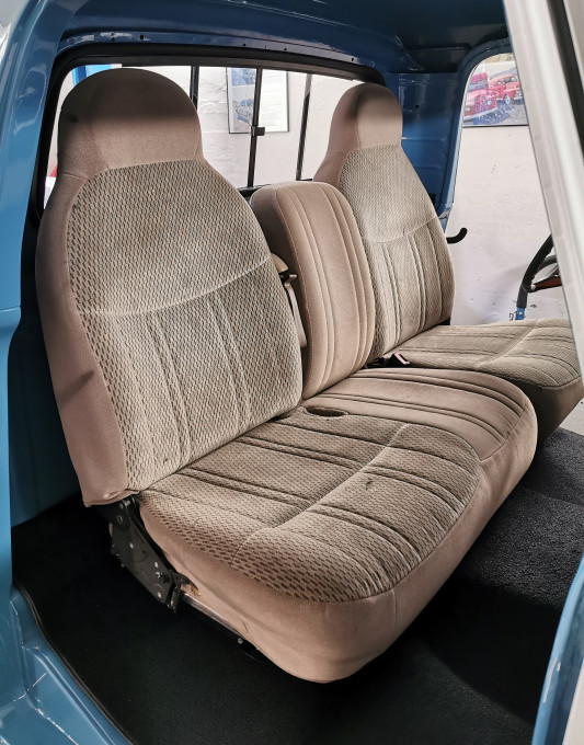

Ausgangsbasis war eine 1996er F150 Sitzbank die aber viel zu schwülstig und farblich zum davonlaufen war
Der Sattler hat die integrierten "Stiernacken" Kopfstützen entfernt und wir haben optisch "leichtere" von einem Polo 6N verarbeitet.
Dann die Polsterung etwas gerade geschnitten damit der Bank Charakter wieder mehr durchkommt und die Seitenwänden etwas kontuiert.

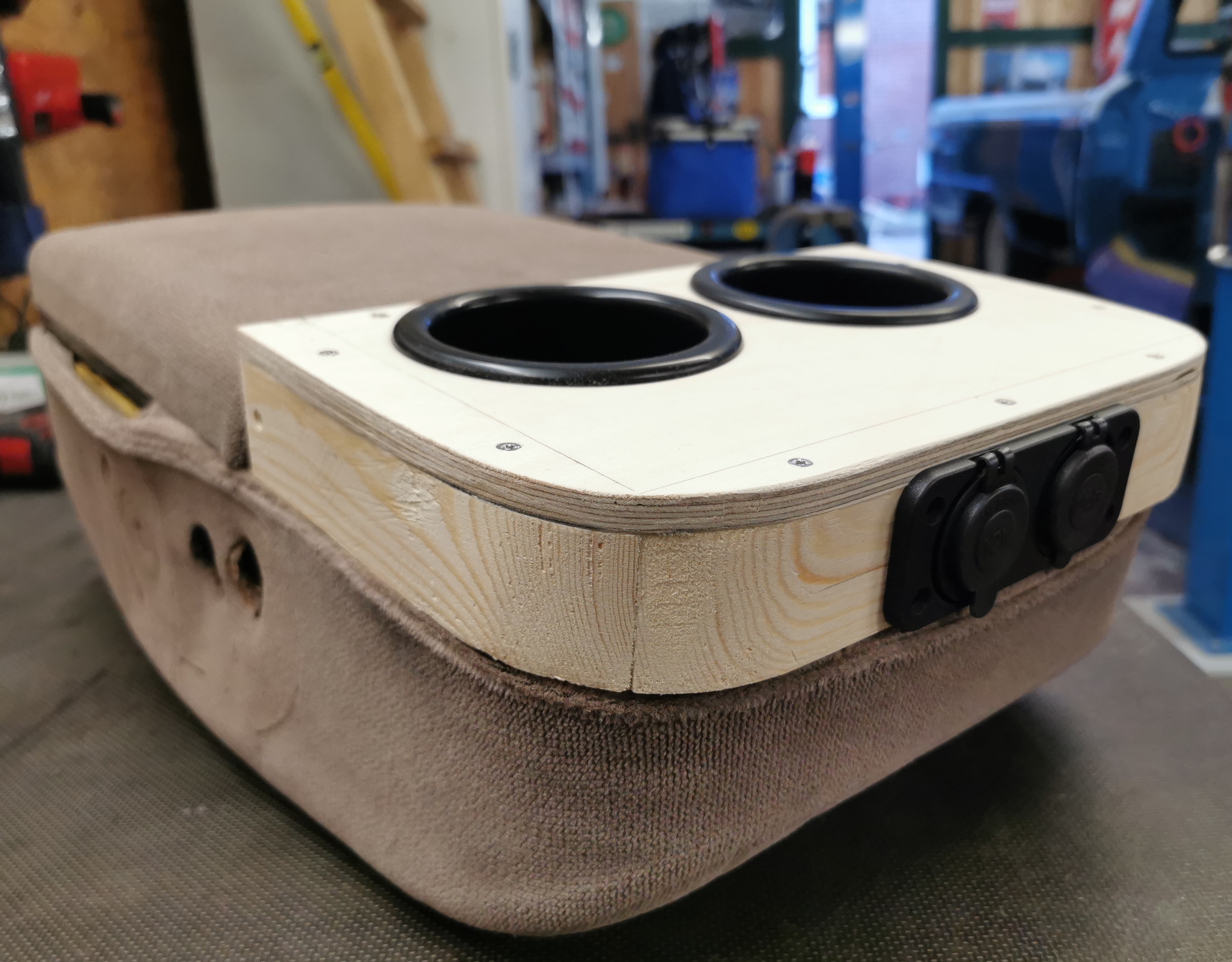

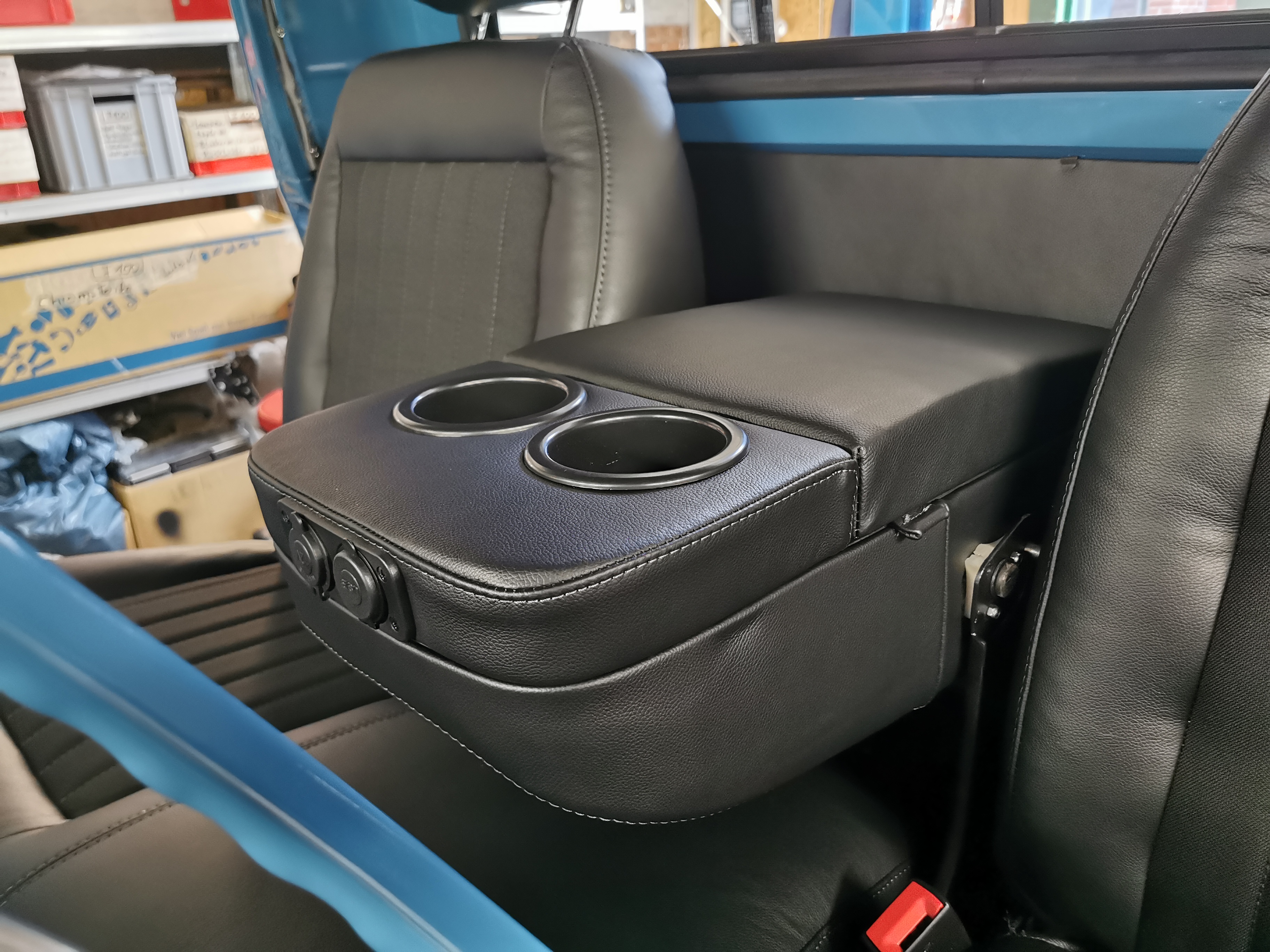

Die Klappbare Mittelarmlehne bekam ein Upgrade in Form zweier Becherhalter Einsätze sowie einer USB & Zig-Anzünder Einheit.
Das Ganze wurde dann durch eine Echtleder / Stoffkombi in schwarz bzw. anthrazit sowie silbergrauen Nähten zu einem Sitzmöbel verarbeitet.
