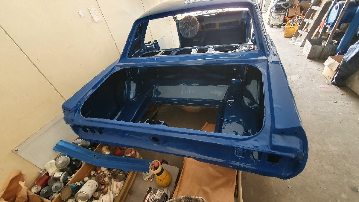

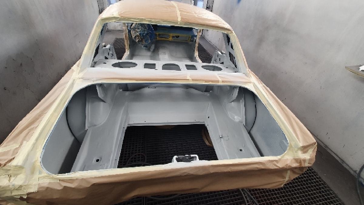

Servus,
Der Aufwand ist auf jeden Fall groß, falls du das meinst ;)
5 Stunden abkleben, hier auf dem Bild noch in Arbeit.
Vorheizen, wir haben ja Winter und eine Mobile Absaugung organisiert.
Den ganzen Tag Zeit genommen zum Lackieren mit einer kleinen Lackierpistole.
Sehr aufwendig im Kofferraum, alles sehr verwinkelt. Ist aber ganz gut geworden. Die kleine graue "Klebekante" oben verschwindet noch, kommt der Dichtgummireifen drauf.
Und den untere Teil habe ich auch gemacht.

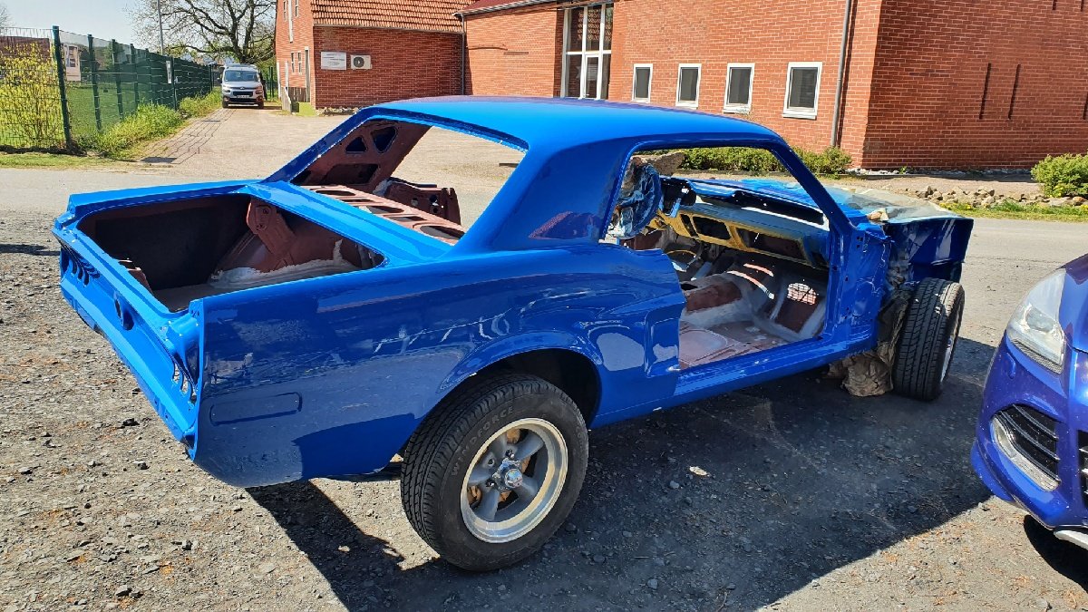

Du hättest an der Kante eine sogenannte Bördelkante setzen können, da entstehen dann keine scharfen Kanten und du hast alles lackiert....
Dateianhänge
Beim Mustang wichtig, da da die Dichtung an den Deckel kommt....

Beitrag von derschwabe » 7. Mär 2024, 13:31
mem64 hat geschrieben:
7. Mär 2024, 09:08
Verstehe, guter Tipp. Hab gerade gegoogelt wie man das macht, werde ich das nächste Mal berücksichtigen. ;)
Ist aber tatsächlich bei mir nicht so dramatisch wie beim Mustang.
Die Farbe ist sehr schwer zu fotografieren, sieht in real so aus.
824T perfekt blue
