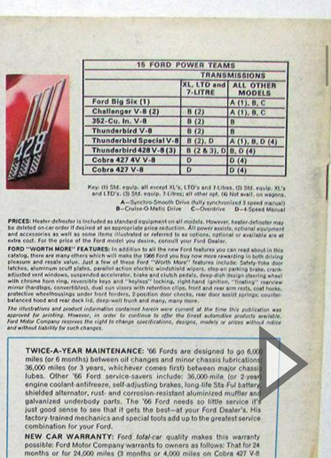

Wir hatten gestern über die Motoren gesprochen. Hier die Liste dazu.
LG Jörg
