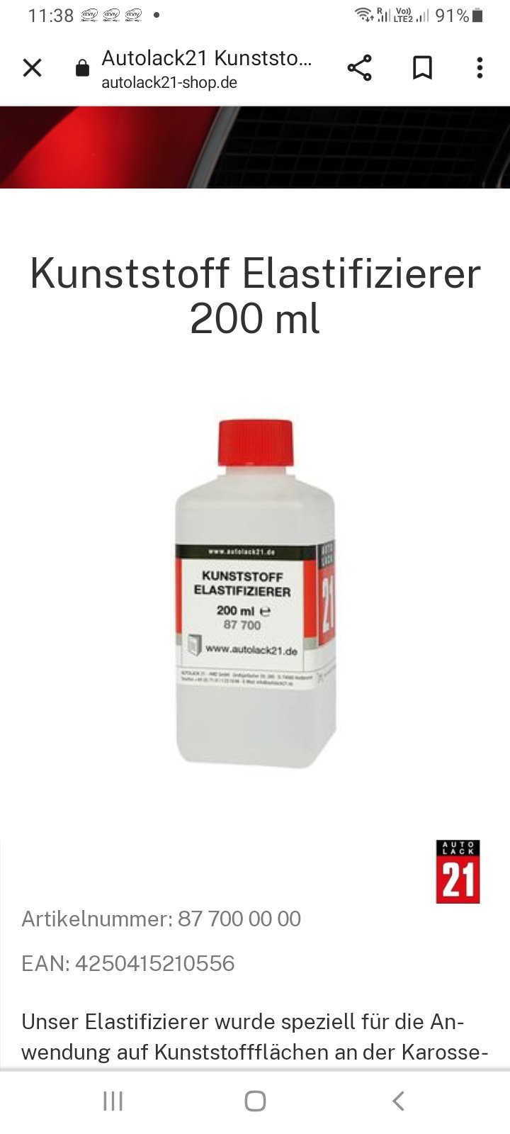

Was ist ein "passender Elastifizierer"....???

Aber warum der Lackierer lange drauf warten musste ....? Bekommt man überall ...selbst wenn man es mal nicht im "Haus" hat .

Ich war um die Ausrede recht froh. Alle anderen 5 Lackierer haben direkt abgewunken, es sei nicht lackierbar, da das Material zu weich ist und der Lack nicht hält.

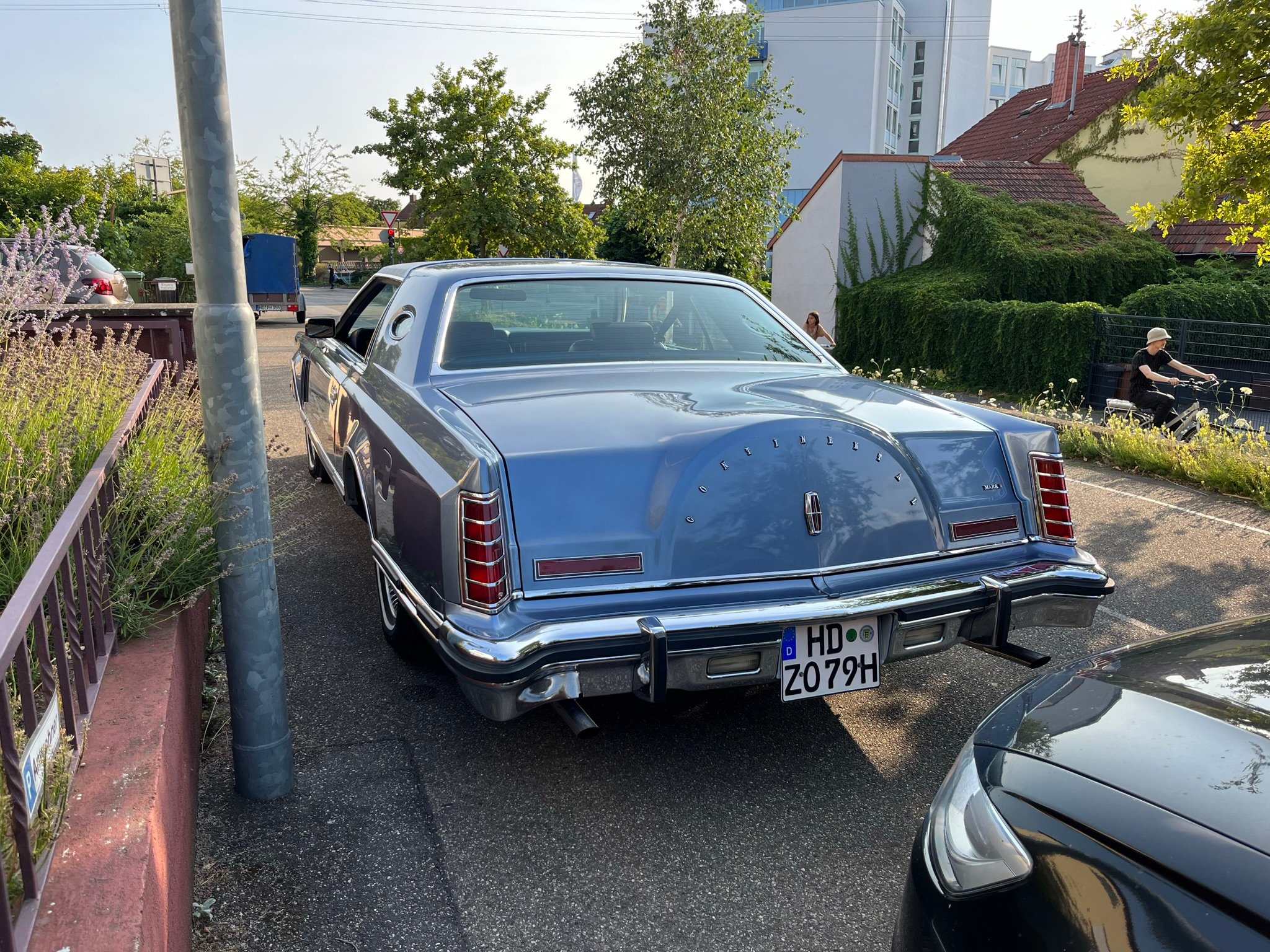

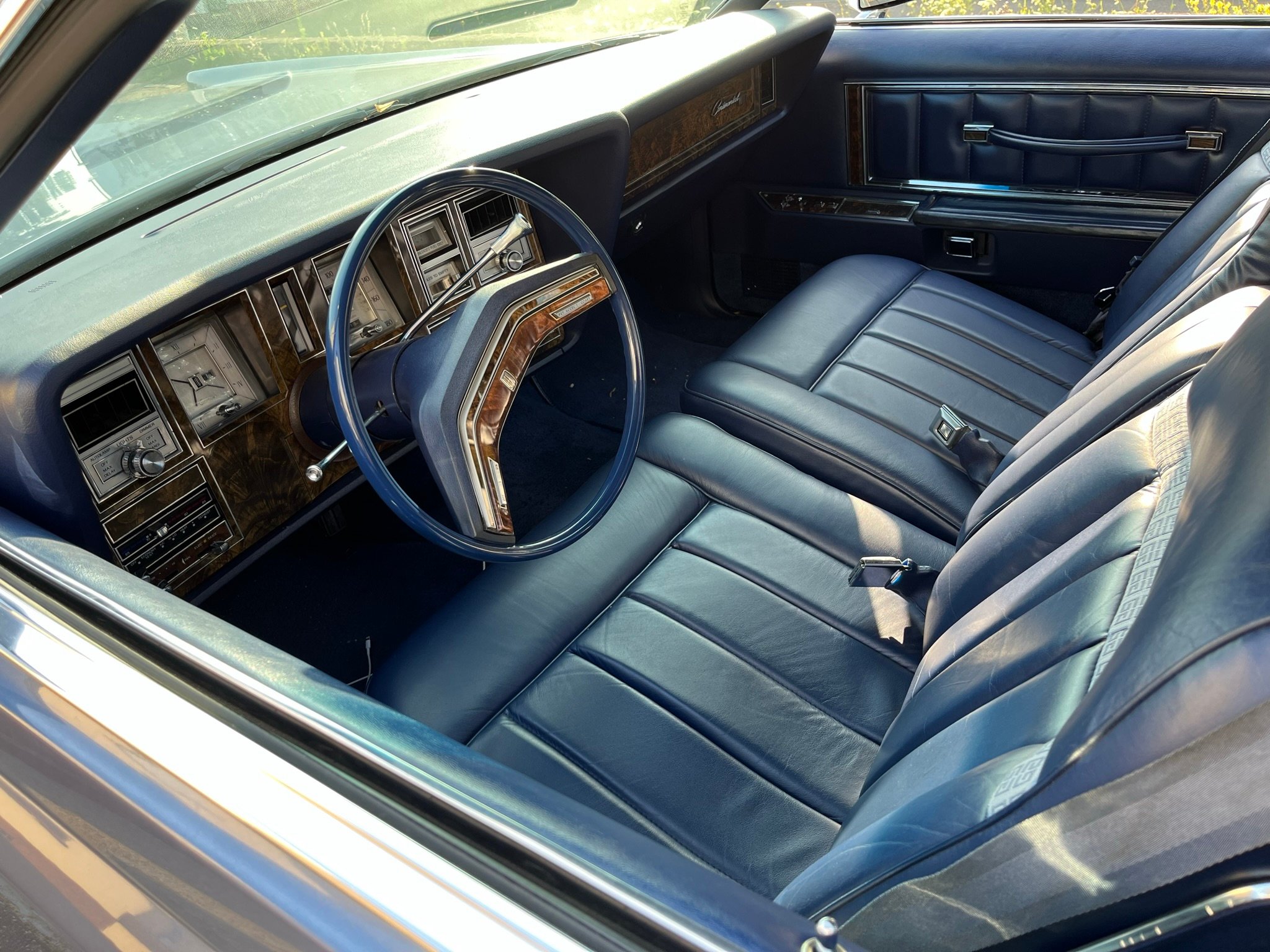

Zwischenzeitlich ist der MarkV wieder auf der Straße - mit nagelneuen Sitzunterteilen und angefärbtem Leder - Das Ergebnis kann sich sehen lassen. Ich mache die Tage Detailbilder.
Einzig und allein die Gelenkwelle macht Probleme/Geräusche ab 55kmh. Ich fürchte ich habe den vorderen oder hinteren Teil nach den Kreuzgelenken um 180° verdreht eingebaut. Ich werde sie ausbauen und vom Gelenkwellendienst eh komplett neu wuchten lassen - Ich lasse auch hier von mir hören.

Seit gestern ist auch die Klimaanlage wieder mit 1250g r134a befüllt worden. Alle Dichtungen un der Kompressor kamen neu. Kühl wie ein Kühlschrank.
Lux_Interior
- Beiträge: 266
- Registriert: 27. Jun 2022, 10:49
- Wohnort: Harzvorland
- Fuhrpark: Ford LTD 1968
- Likes vergeben: 48 x
- Likes erhalten: 28 x

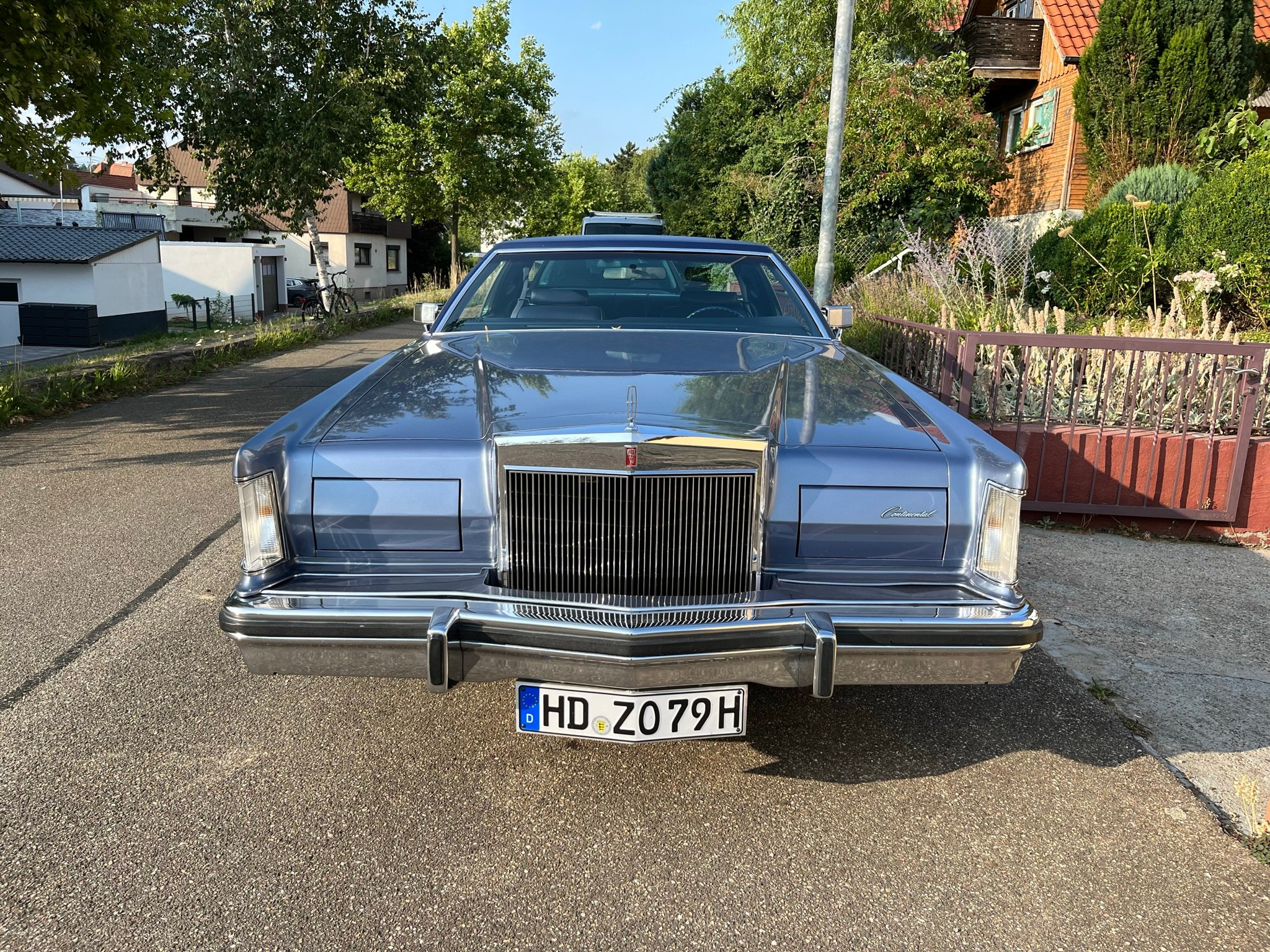

todschick das Dickschiff, nur die Aluleisten zur und auf der Lüfterhutze sehen irgendwie zu rustikal aus für meinen Geschmack
- Philipp
- Beiträge: 157
- Registriert: 15. Feb 2023, 20:24
- Wohnort: Wiesloch
- Website: https://www.instagram.com/phils_klassikeraufbereitung/
- Fuhrpark: Lincoln Continental Mark V
Lincoln Continental TownCar
Mercedes 300SEL
Mercedes 190D - Likes vergeben: 6 x
- Likes erhalten: 115 x
Ich habe mich an das Handbuch gehalten, den alten Kompressor entleert (Waren ca. 100ml, 3,5 Unzen) und habe den neuen Kompressor komplett entleert und dann 6 Unzen (ca 180ml) aufgefüllt. Es kam PAG-Öl zum Einsatz. Ich musste aber feststellen, dass der Mark V 1900g und nicht nur 1250g bekommt. Kühl genug wirds.
