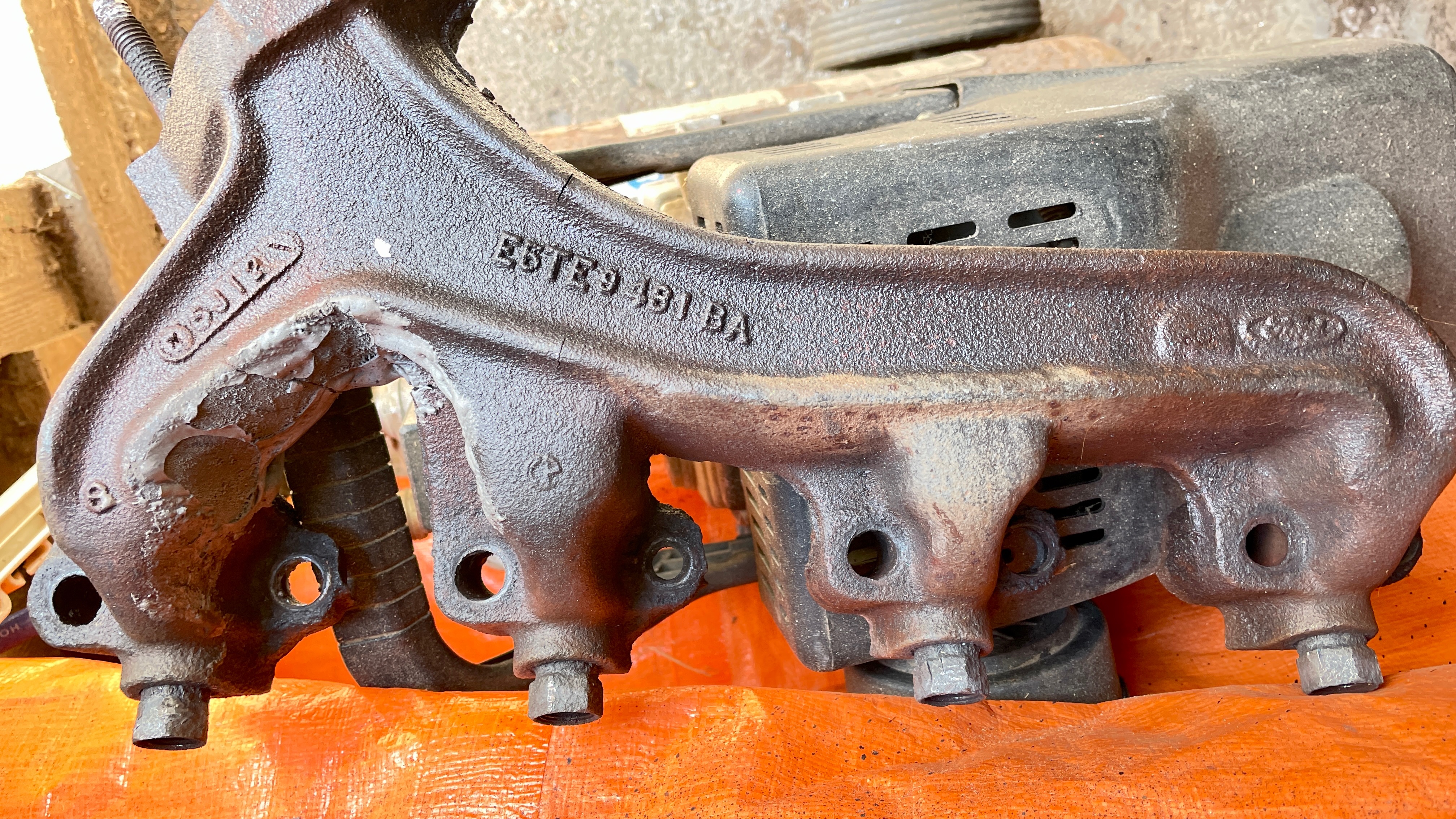

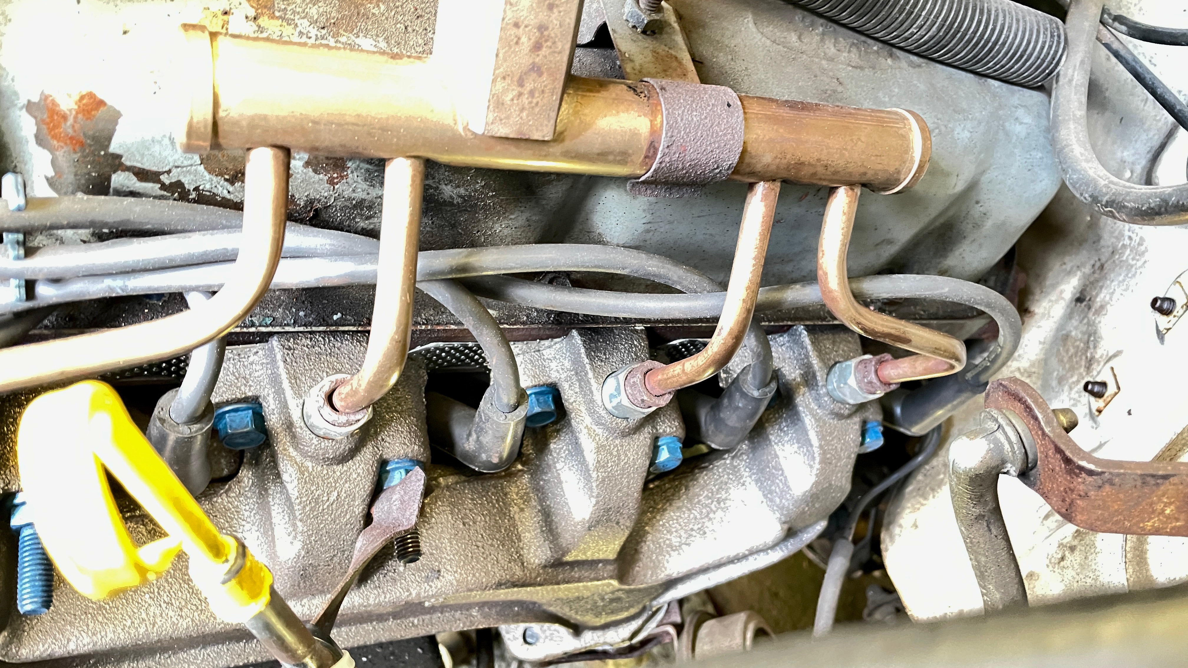

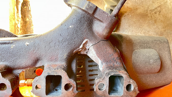

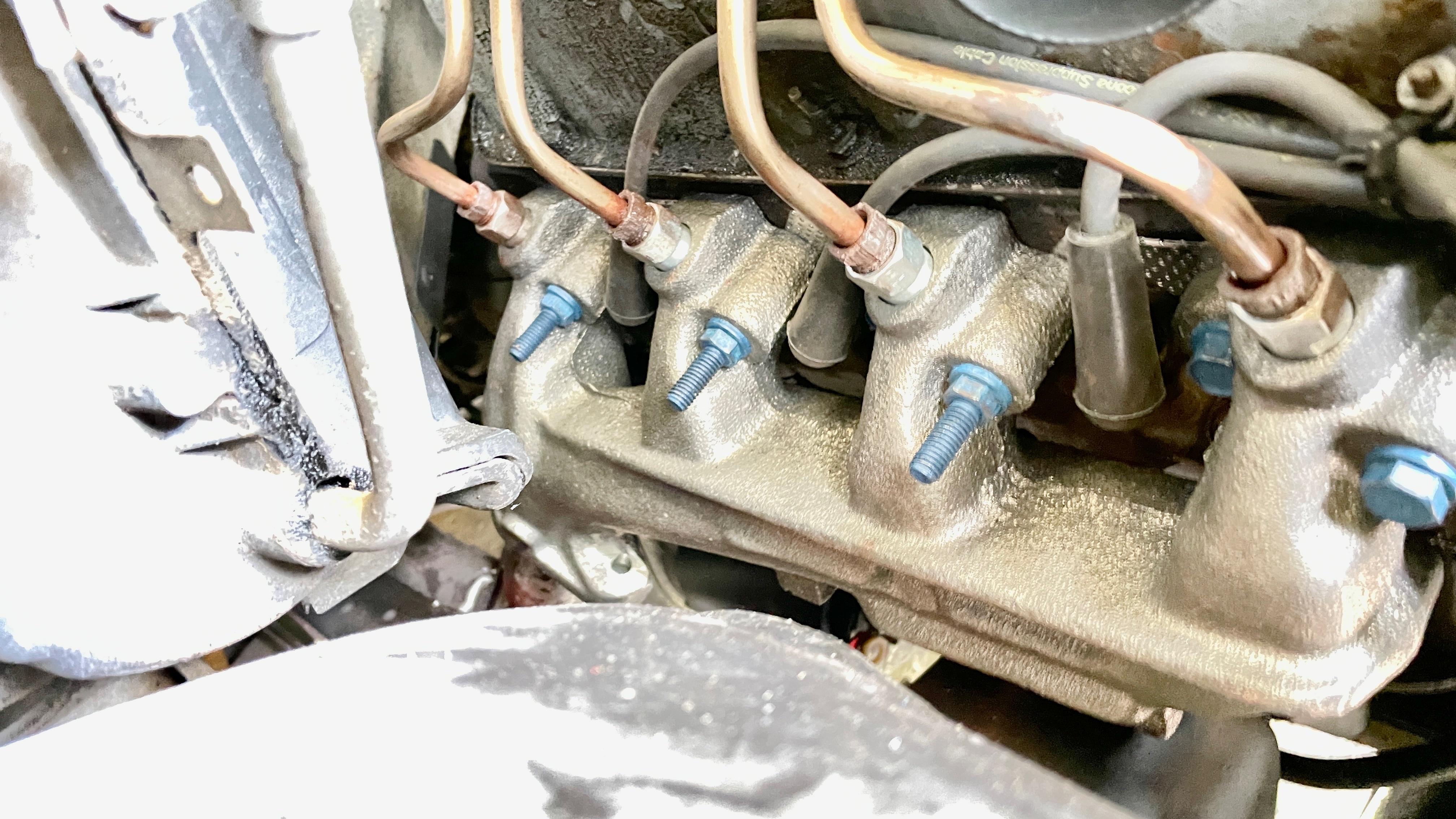

Die alten Krümmer waren beide mit Haarrissen übersät. Hab die sofort gegen zwei nagelneue Teile getauscht. Das Undichtigkeitsgeräusch wurde zwar besser, ist aber auf der linken Seite irgendwie beim Gasgeben immer noch präsent. Zwischen dem Kopf und den neuen Krümmern wurden in einemAufwasch neue Dichtungen verbaut und alles zusammen mit neuen Schrauben angezogen.
Ich denke es liegt am Anschluss vom linken Krümmer zum Hosenrohr. Da wird irgendwas nicht 100% dich sein...im Stand hört man natürlich nichts...nur unter Last beim Beschleunigen.
Anbei mal ein paar Fotos der Alt -und eingebauten Neuteile.
Grüße nach Ralingen
Sebastian

Diese Dichtung die du da verbaut hast, ist so ziemlich die schlechteste, die es gibt. Wenn du dir sicher bist, dass es dicht ist, dann lassen. Wenn der Donut nicht 100pro sitzt, bleibt es dort undicht.
- Beiträge: 21
- Registriert: 16. Aug 2022, 20:58
- Wohnort: Mandern
- Fuhrpark: 1986 Ford F250 5.8L XLT Lariat ExtraCab
- Likes vergeben: 5 x
- Likes erhalten: 3 x
Okay, ich muss die Abgasanlage sowieso noch einmal zum Streichen abnehmen. Dann reinige ich die Auflageflächen am Flansch zur Abgasanlage noch einmal mit dem Fingerschleifer und einem roten Poliervlies. Vllt ist dort doch noch etwas alter angebrannter Rus oder Rost sitzen geblieben.
