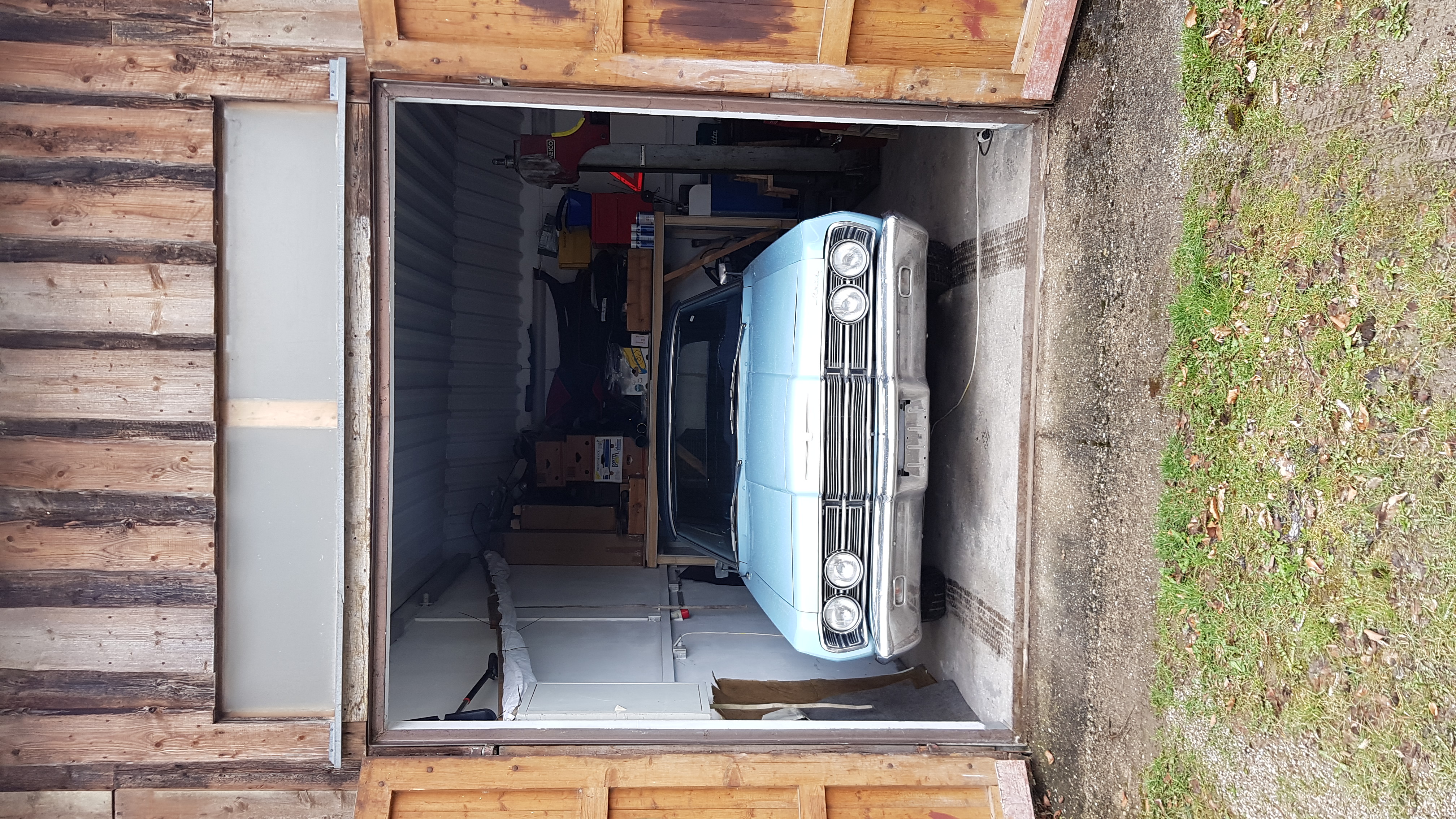

Nochmal servus, hier nun auch ein paar Bilder von meinem Neuzugang.

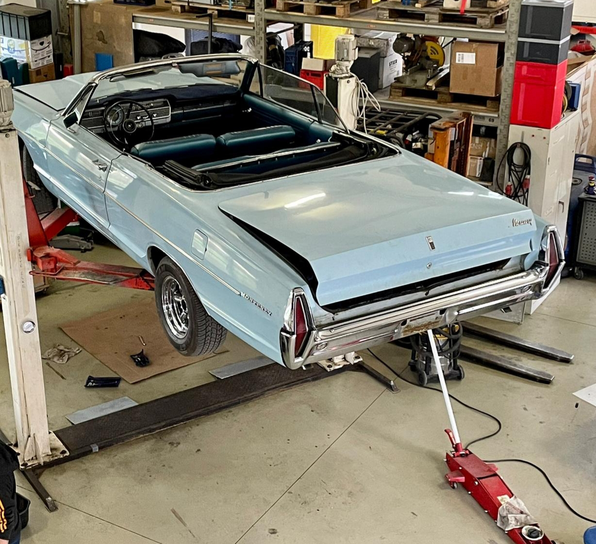

War Dienstag beim TÜV, hmh...., hat mir ne gehörige Liste gemacht, mit der ich so nicht gerechnet hatte.
Frontscheibe ohne Prüfzeichen, muss vermutlich getauscht werden. Hab eine Anbieter für 569 Plus Versan und Einbau. Weiß jemand ne bessere legale Lösung? Fahrgeräuschmessung für 400 Öcken, außer ich bring im belastbare Zahlen. Hat hier jemand offizielle Werte eines vergleichbaren Fahrzeugs? Mit 390iger 2V, 3 Gang Automatic.
Und Tachoprüfung, des hab i ned verstanden, was will er denn, wenn die Originalsocken drauf sind? Felgenbreite war ihm dann wieder egal, ob 6 oder 7 Zoll, sei ned dokumentiert. Was ist denn hier nun original drauf? Bei summit kommen 6x15er Felgen mit ET von -6 bis +6 mm. Weder Shopmanual, noch Betriebsanleitung oder Verkaufsprospekt geben hier Infos. Ach ja, bin genervt. Hier noch ein paar Bilder. VG Stefan.

Das Fahrzeug hatte ganz offensichtlich mal einen kräftigen Stoß, einige Bleche und auch der Kühler neu. Und eben auch die Frontscheibe. Dabei wohl das billigste genommen, was aufzutreiben war, sowohl Scheibe als auch Monteure. Die is sowas von schlecht reingebabbt.....und das Pad für den Innenspiegel falschrum eingeklebt, innen/außen verwechselt. Spiegel lag lose dabei, Klemmspiegel zum Aufschieben auf die Sonnenblende waren links und rechts drauf.
