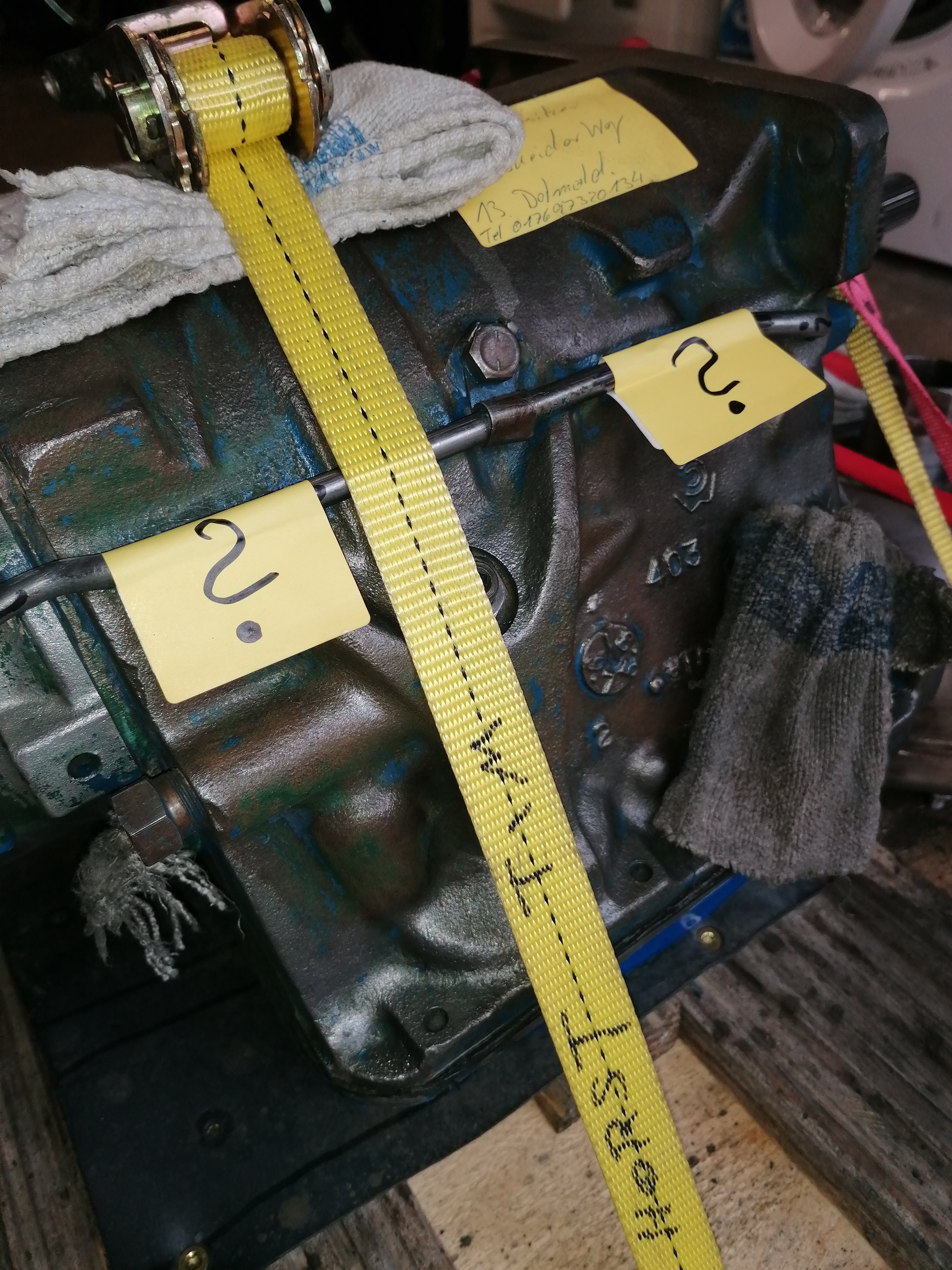

Kreuz Gelenke alle in Ordnung .
Hab das Ding nu raus .
Was ne sau Arbeit.
Nur ich weiß nicht wi für die leitung am Getriebe ist.
Da war nix angeschlossen bei mir .
Ich dachte immer das das Getriebe ein Geschlossener Kreis ist .
Mhh wenn es ein Überlauf ist .
Kann mann ja nicht zu viel einfüllen oder.
Kennt das einer.
Mache mal nen Bild rein hier .
Lg
Was ne sau Arbeit.
Kennt das einer.
Lg

Wenn das ein Öl Überlauf Entlüftung ist.
Frage ich mich ,da kann man ja nicht zu viel einfüllen .
Und wenn dann leuft doch die ganze Suppe auf die Straße .
Also muss das doch klar ürgend wo angeschlossen werden .

Natürlich ist es überfüllt, wenn die Soße da wieder rauskommt. Zu voll zieht eine Schaumbildung mit sich, daß wiederum die gesamten Hydraulikdrücke im Inneren stört.

Verstanden .
Aber aber es kann doch nicht sein das das zu viel eingefüllte Getriebe Öl da raus kommt .
Und auf die Straße leuft.
Muss doch Ürgend wo angeschlossen sein oder ?!
Oder zumindest in ein Behälter geleitet werden .
Verstehe das nicht so richtig .
- Beiträge: 6776
Da kommt ja auch unter normalen Umständen auch nix raus. Zum Befüllen einfach Kopf einschalten.
Es dient ausschließlich der Be/Entlüftung, damit nicht ein Überdruck durch hohe Temperaturen das Öl aus den Dichtungen drückt.
