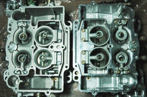

Beitrag von Henk » 4. Jul 2018, 22:32
Ich für meinen Teil habe mit 600er Edelbrock Vergasern sehr gute Erfahrungen auf dem FE gemacht.
Die 500er auf 289/302 sind nicht so der Knall im All, weil die 500er Edelbrocken bis auf ein einziges Bauteil mit dem 600er Vergaser identisch sind.
Und das sorgt dafür das die 500er etwas bescheiden abzustimmen sind.....
Die Venturiebooster vom 500er sind etwas dicker und nehmen somit mehr Platz in anspruch und verringern somit den Luftdurchsatz.
Hier im Bild gut zu sehen.
Desweiteren muss ein Zubehör Vergaser immer abgestimmt werden, was bei einrm original Vergaser passend zur Peripherie natürlich nicht gemacht werden muss, also bitte nicht Äpfel mit Birnen verwechseln....
