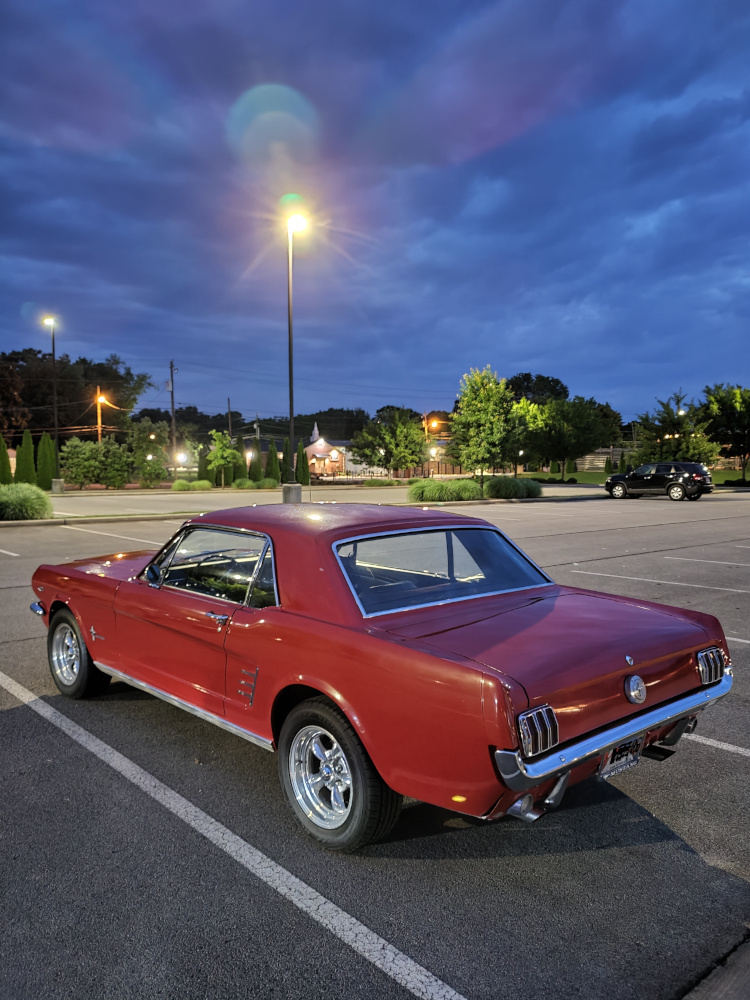

Es handelt sich um 15" Felgen von American Eagle, optisch ein TT2 Verschnitt.
Den Backspace und die Felgenbreite muss ich noch messen, mit den 215/60R15 drauf hat es allerdings bereits hin und wieder an den Kotfluegeln vorne gerieben.

Chrom-Stahlfelgen ala Magnum 500 oder Styled-Steel-Wheels sind in D auch ohne Traglastgutachten eintragungsfähig. Fahre die auch in 15x7 mit 215/60R15
Reifen müssen e-Nummer haben.
