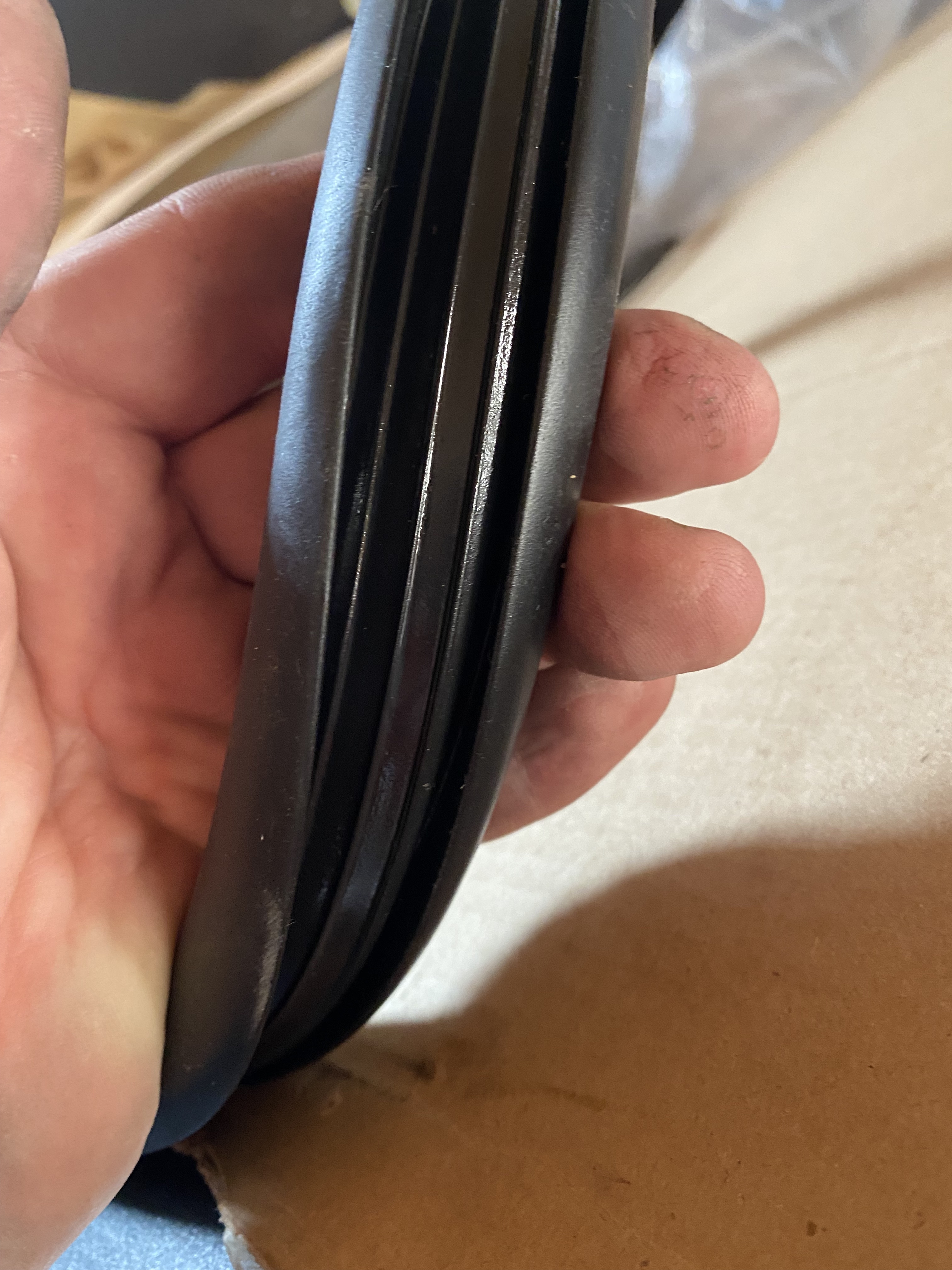

Habe mir vor 14 Tagen einen noch nicht ganz zusammengebauten F 100 BJ 55 zugelegt. Bis der Wageneinsatzbereit ist benötigt er noch etliche Stunden. Der Wagen ist komplett neu aufgebaut worden mit
vielen Neuteilen und in Deutschland lackiert worden. aus Zeitmangel hat ihn der Vorbesitzer
abgegeben.
Herzte meine erste Frage, Die Heckscheibe sollt eingebaut werden, eine Dichtung war das ei, aber die scheint viel zu dick zu sein, kann mir jemand mal weiterhelfen ob ich eine andere Dichtung bekomme. werde mal ein Foto der beiliegenden Dichtung versuchen anzuhängen. Bin für Tipps dankbar.

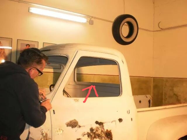

Beitrag von Lukas » 27. Jun 2021, 16:04
Hallo, die Heckscheibendichtung sollte einen schmalen Rand und einen dicken Rand haben . Der schmale Rand muss unbedingt nach außen. Der dicke Rand deckt noch den inneren Rahmen um die Heckscheibe mit ab
Grüße Lukas
Lukas
Beiträge: 109
Registriert: 27. Dez 2020, 19:01
Likes vergeben: 2 x
Likes erhalten: 10 x
Beitrag von Lukas » 27. Jun 2021, 16:09
Siehe Pfeil...

Beitrag von Lukas » 27. Jun 2021, 22:40
Die Scheibe sollte von innen eingesetzt werden , nicht wie sonst üblich von außen .

Beitrag von Fliegerhubi » 19. Jul 2021, 16:34
Danke für den Tipp, Scheibe ist drin.
